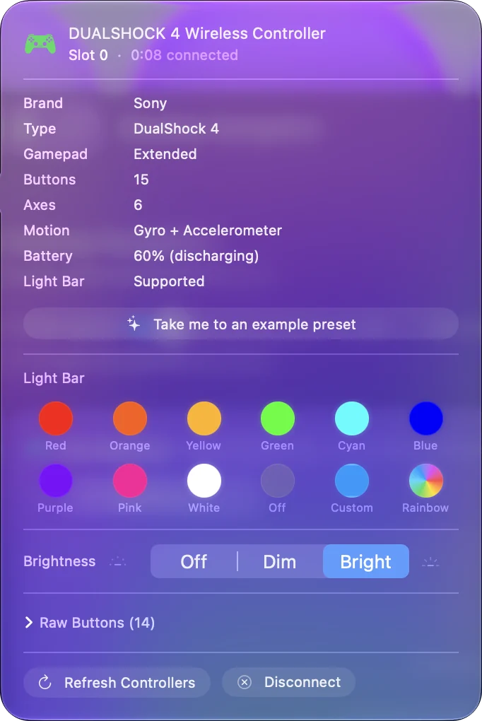

Vyskakovací okno pro DualShock 4 nahoře v postranním panelu InputConfig, které ukazuje značku, typ, tlačítka, osy a baterii, s tlačítky Refresh Controllers a Disconnect.
Figure 1. Vyskakovací okno InputConfig ukazuje typ ovladače, tlačítka, osy a baterii. Bluetooth adresa mezi nimi není, takže ji hledejte v Systémových informacích.
