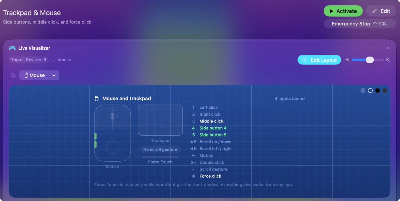

Mapa myši v Live Visualizer v InputConfig s osvícenými dvěma bočními tlačítky, která ukazuje, že Mac přijímá Button 4 a Button 5.
Figure 1. Mapa myši v InputConfig osvítí boční tlačítka a ukáže, že Mac přijímá Button 4 a Button 5.

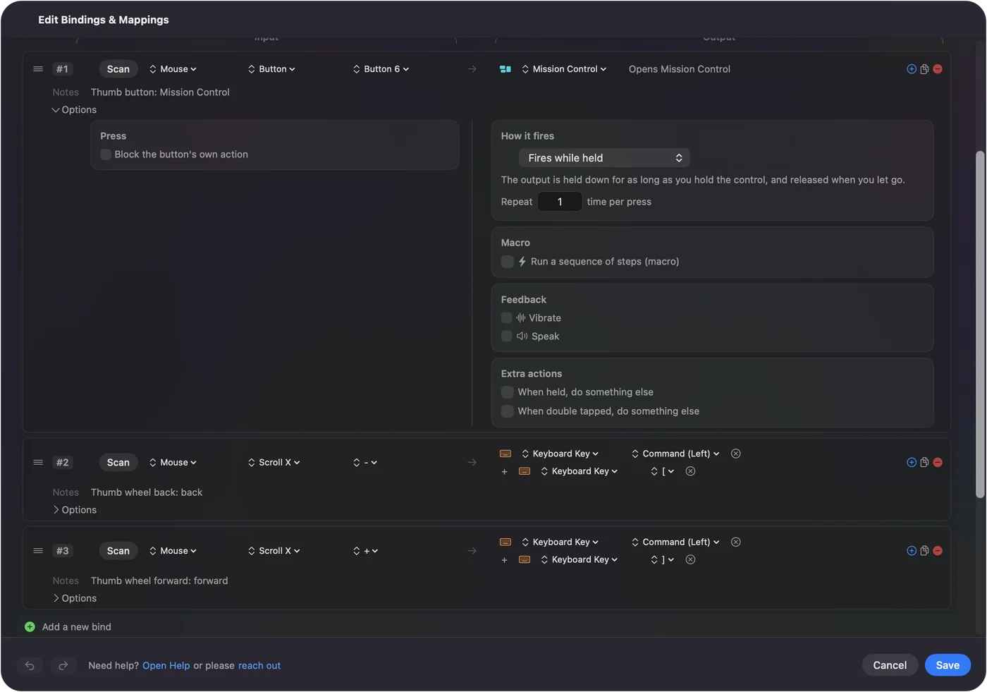

Řádek v editoru InputConfig s otevřenou položkou Options: tlačítko pro palec otevírá Mission Control a dva řádky posílají zpět a vpřed.
Figure 2. Úlohy, pro které lidé používají gesta Logi Options+, jako obyčejné řádky: Mission Control, zpět a vpřed.

  • Vy: Otevřete InputConfig, přidejte řádek, stiskněte Scan a stiskněte tlačítko na myši.
  • InputConfig: Ukáže řádek jako dané tlačítko, u dvou bočních tlačítek Button 4 nebo Button 5.
  • Kontrola: Vyberte, co odešle: Zpět, Vpřed, Mission Control, zkratku, makro nebo diktování.
Každé tlačítko může mít tři funkce: při stisku, při podržení a při dvojitém stisku. Řádek může potlačit vlastní akci tlačítka, takže se nic neudělá dvakrát. Každé tlačítko, které Mac vidí, lze dát funkci bez aplikace Logitech. Boční tlačítka myši na Macu mají celé nastavení.
Zjistěte, která tlačítka Mac vidí
Ne každé tlačítko Logitechu se k Macu dostane jako tlačítko. Boční tlačítka ano. Přepínač DPI nebo režimu se řeší uvnitř myši a některá tlačítka pro palec nebo gesta mluví jen se softwarem Logitechu. Stiskněte Scan a stiskněte tlačítko: pokud se řádek vyplní, lze ho přiřadit. Pokud je Logi Options+ stále nainstalovaný a tomuto tlačítku dal funkci, stisk se do macOS nemusí vůbec dostat, takže ho před testem ukončete nebo odstraňte. Scan je test, který doporučuji: pokud tlačítko vyplní řádek, můžete ho použít. Tester myši ukazuje totéž v prohlížeči.
