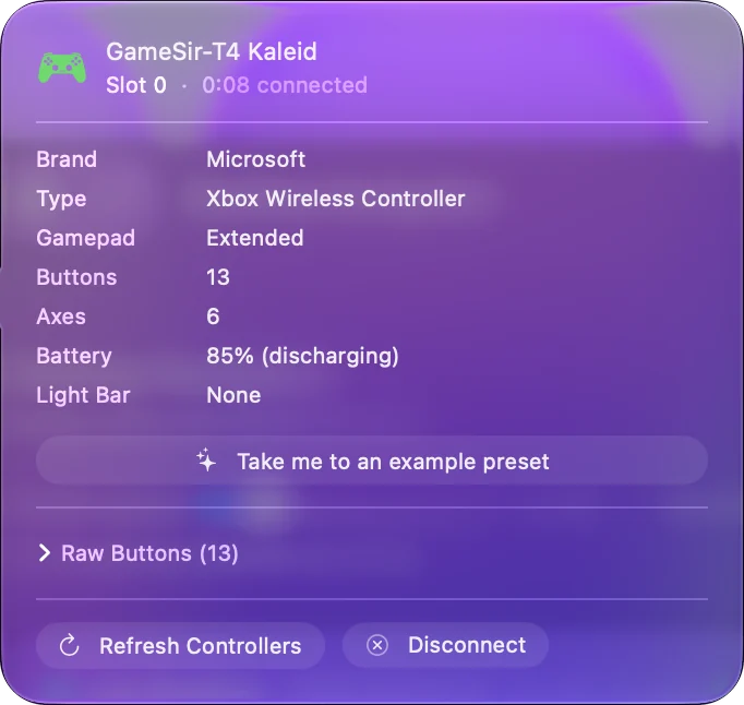

Vyskakovací okno pro GameSir T4 Kaleid nahoře v postranním panelu InputConfig, které ukazuje značku, typ, tlačítka, osy a baterii, s tlačítky Refresh Controllers a Disconnect.
Figure 1. GameSir T4 Kaleid přečtený jako Xbox Wireless Controller. Pad v režimu, který Mac nečte, sem vůbec nedojde.

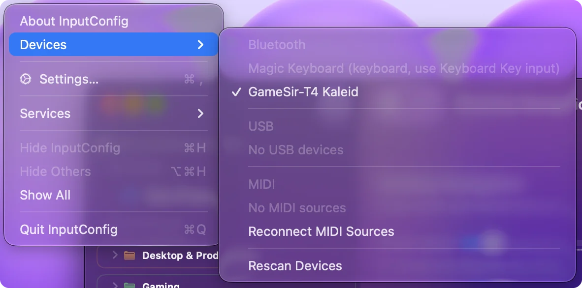

Nabídka Devices v InputConfig s nadpisy Bluetooth, USB a MIDI, USB gamepad se zaškrtnutím a klávesnice v šedé barvě vedle svého druhu.
Figure 2. Nabídka Devices v InputConfig ukazuje, co je připojeno, a u každého zařízení, které aplikace umí číst, je zaškrtnutí.

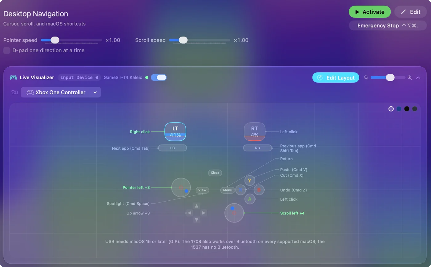

Live Visualizer v InputConfig s předvolbou Desktop Navigation a připojeným GameSir T4 Kaleid, jeho stisknutá tlačítka jsou rozsvícená.
Figure 3. Stejný GameSir běží s Desktop Navigation. Každý popisek lze v editoru změnit, bez zásahu aplikace GameSir.
