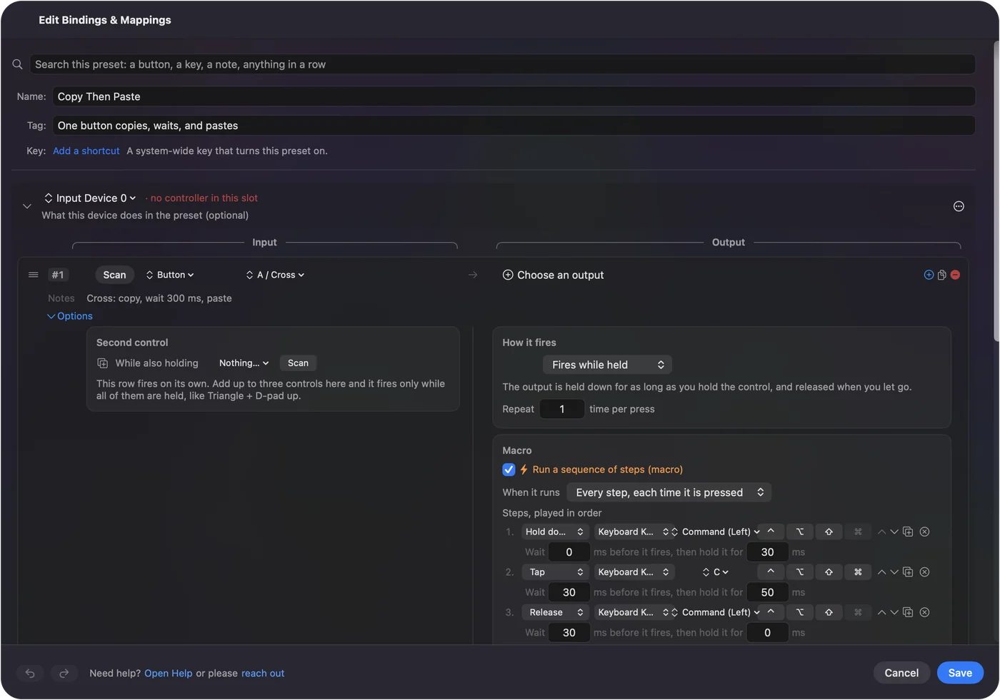

Řádek makra v editoru InputConfig se třemi kroky: Command C, Command Tab s čekáním 400 ms a Command V.
Figure 1. Řádek makra v InputConfig se třemi kroky: Command C, Command Tab po čekání 400 ms a Command V.

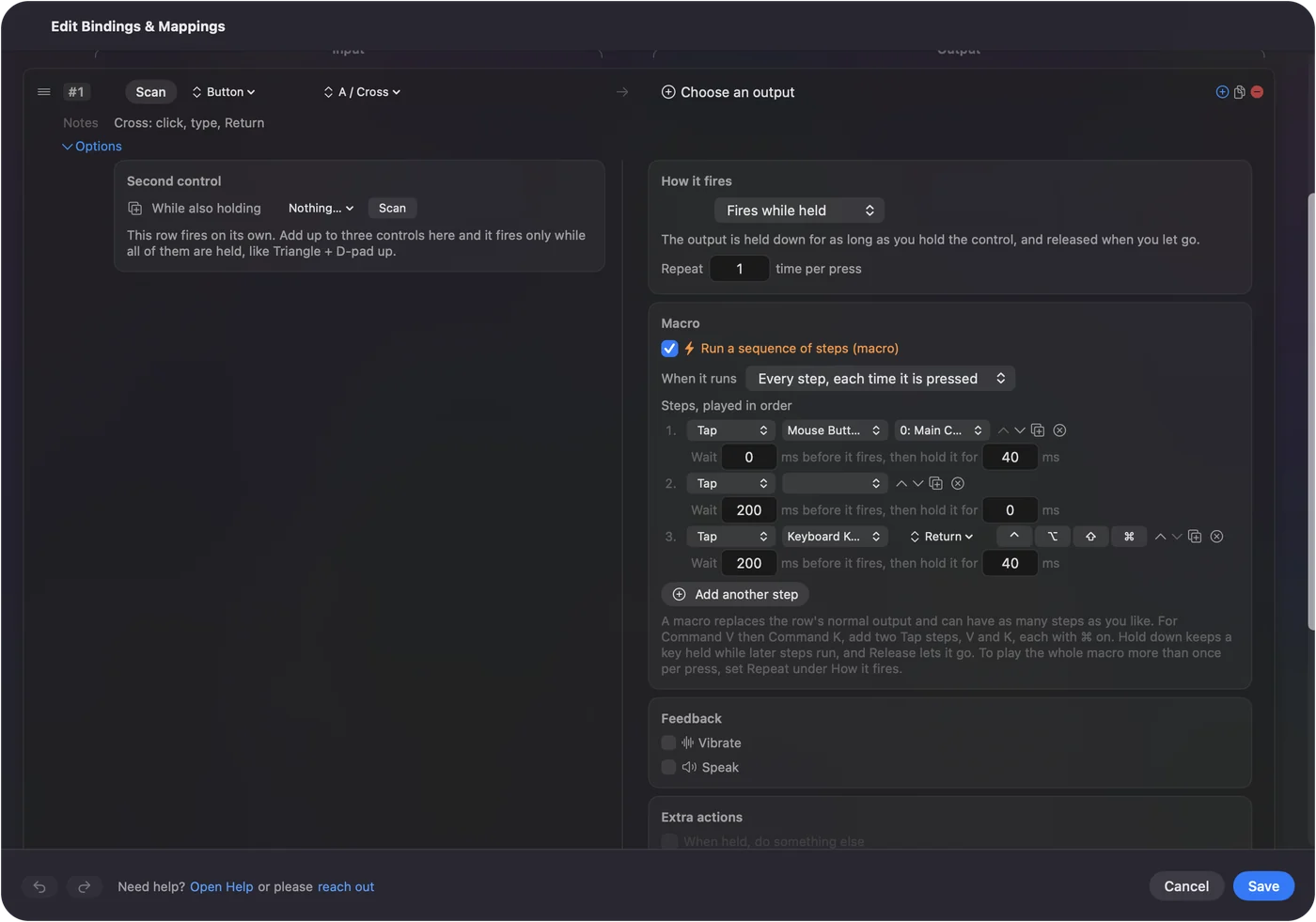

Nahrané makro se rozbije, když se okno posune. Sestavené makro stiskává klávesy, které fungují tam, kde je okno. V InputConfig je makro seznam kroků a každý krok je výstup s čekáním před ním a dobou držení.
  • Kroky s klávesami. Krok může stisknout klávesu nebo zkratku, například Command V, držet klávesu dole nebo ji pustit.
  • Type Text. Jeden krok napíše celou větu.
  • Kliky. Klik může dopadnout tam, kde je kurzor, nebo na pevné místo na obrazovce.
  • Opakování. Opakující se makro čeká mezi průchody a nouzové zastavení, Control Option Command tečka, ho ukončí.

Řádek v editoru InputConfig s otevřenými Možnostmi: řádek tlačítka se zaškrtnutým Run a sequence of steps a seznamem kroků kliků a stisků kláves.
Figure 2. Makro sestavené ručně z kliků a stisků kláves, na konci s Return. Každý krok má vlastní čekání, takže časování nastavujete vy.
