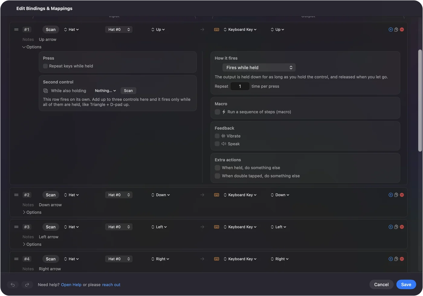

Editor InputConfig pro rozložení Emulator / Arcade, se řádky křížového ovladače posílajícími čtyři šipky a řádky A a B posílajícími Z a X.
Figure 1. Rozložení Emulator / Arcade v InputConfig: křížový ovladač posílá šipky a A a B posílají Z a X.

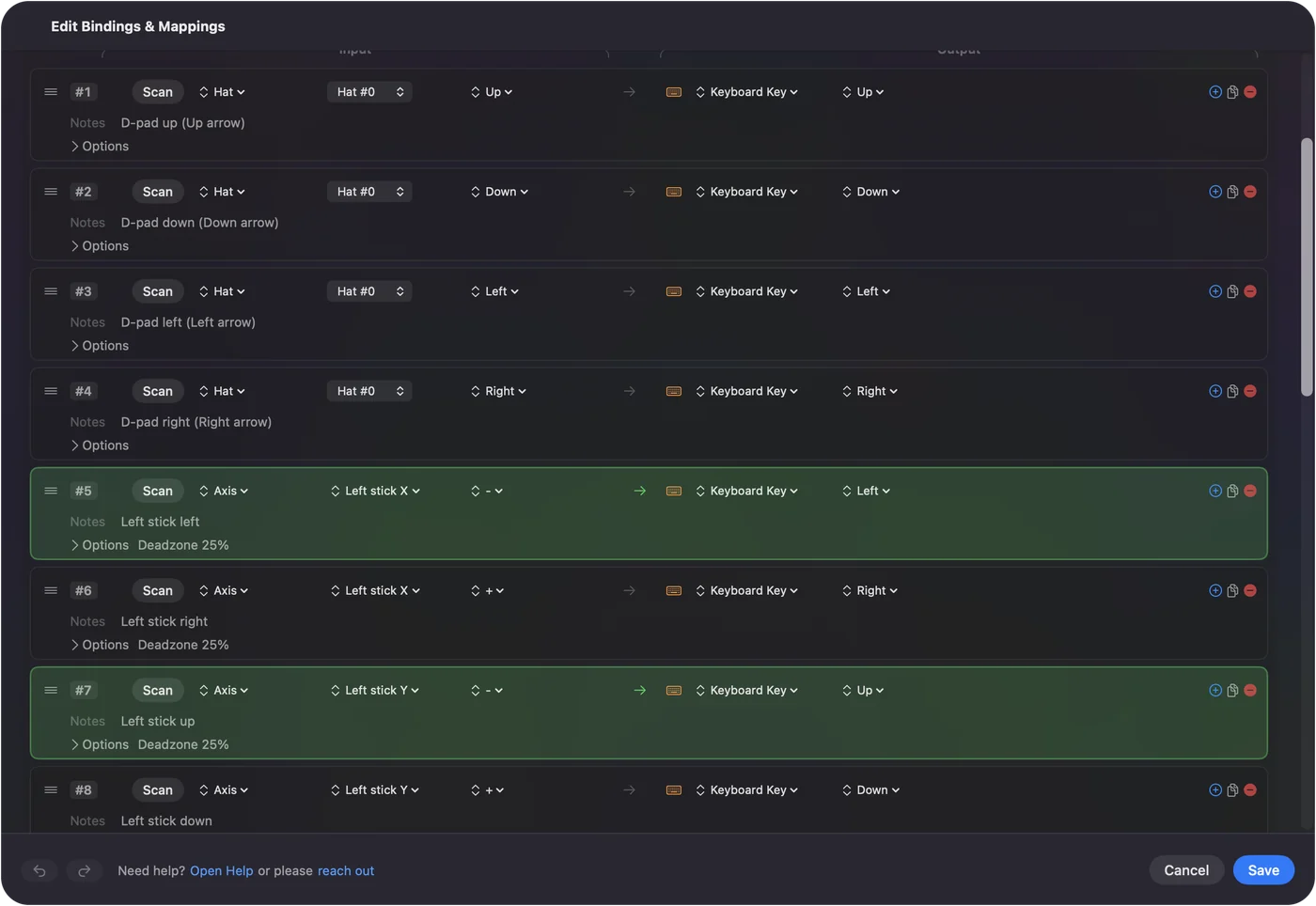

Editor InputConfig s řádky křížového ovladače posílajícími šipky a řádky předních tlačítek posílajícími K, L, J a I.
Figure 2. Klávesy pro vlastní vazby PCSX2. Nastavte stejné klávesy uvnitř PCSX2 a pad bude hrát přes klávesnici.
