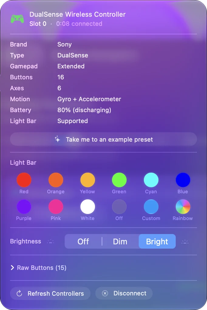

Odpojení je to, co použijete, když se ovladač vrací ke stejnému Macu. V InputConfig, bezplatném mapovači, který vyvíjím, je totéž u položky ovladače nahoře v postranním panelu: klikněte na ni a zvolte Disconnect.
Postranní panel InputConfig s otevřeným vyskakovacím oknem položky DualSense a viditelným tlačítkem Disconnect.
Figure 1. Vyskakovací okno položky DualSense nahoře v postranním panelu InputConfig s tlačítkem Disconnect.
Vyskakovací okno pro DualSense nahoře v postranním panelu InputConfig, které ukazuje značku, typ, tlačítka, osy a baterii, s tlačítky Refresh Controllers a Disconnect.
Figure 2. Disconnect je ve spodní části vyskakovacího okna DualSense, pod vzorníky světelného pruhu. Spárování zůstává, takže ho tlačítko PS znovu připojí.

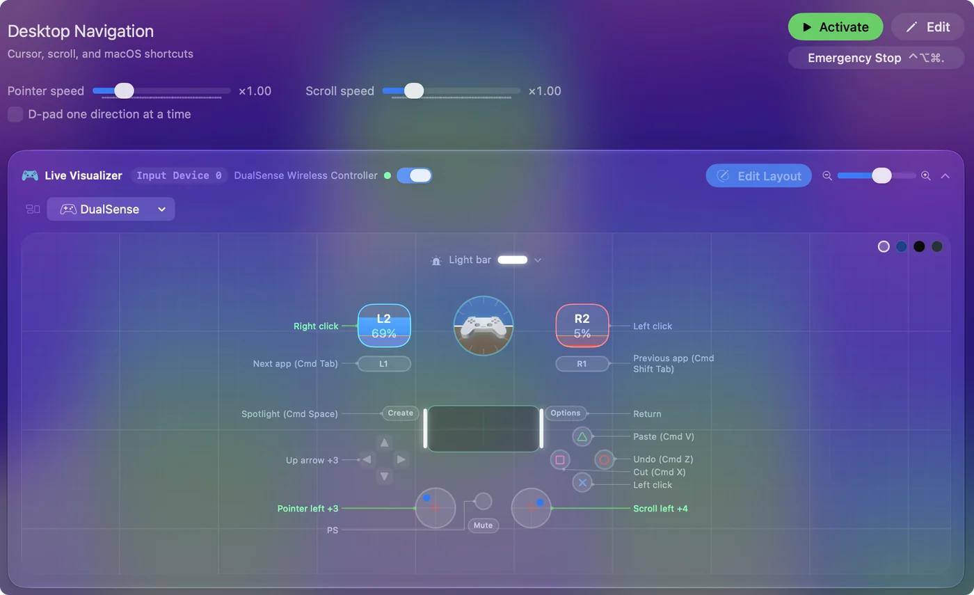

Live Visualizer v InputConfig s předvolbou Desktop Navigation a připojeným DualSense, jeho stisknutá tlačítka jsou rozsvícená.
Figure 3. Dokud je připojený, Live Visualizer sleduje každý stisk. Po Disconnect kresba ztichne.
