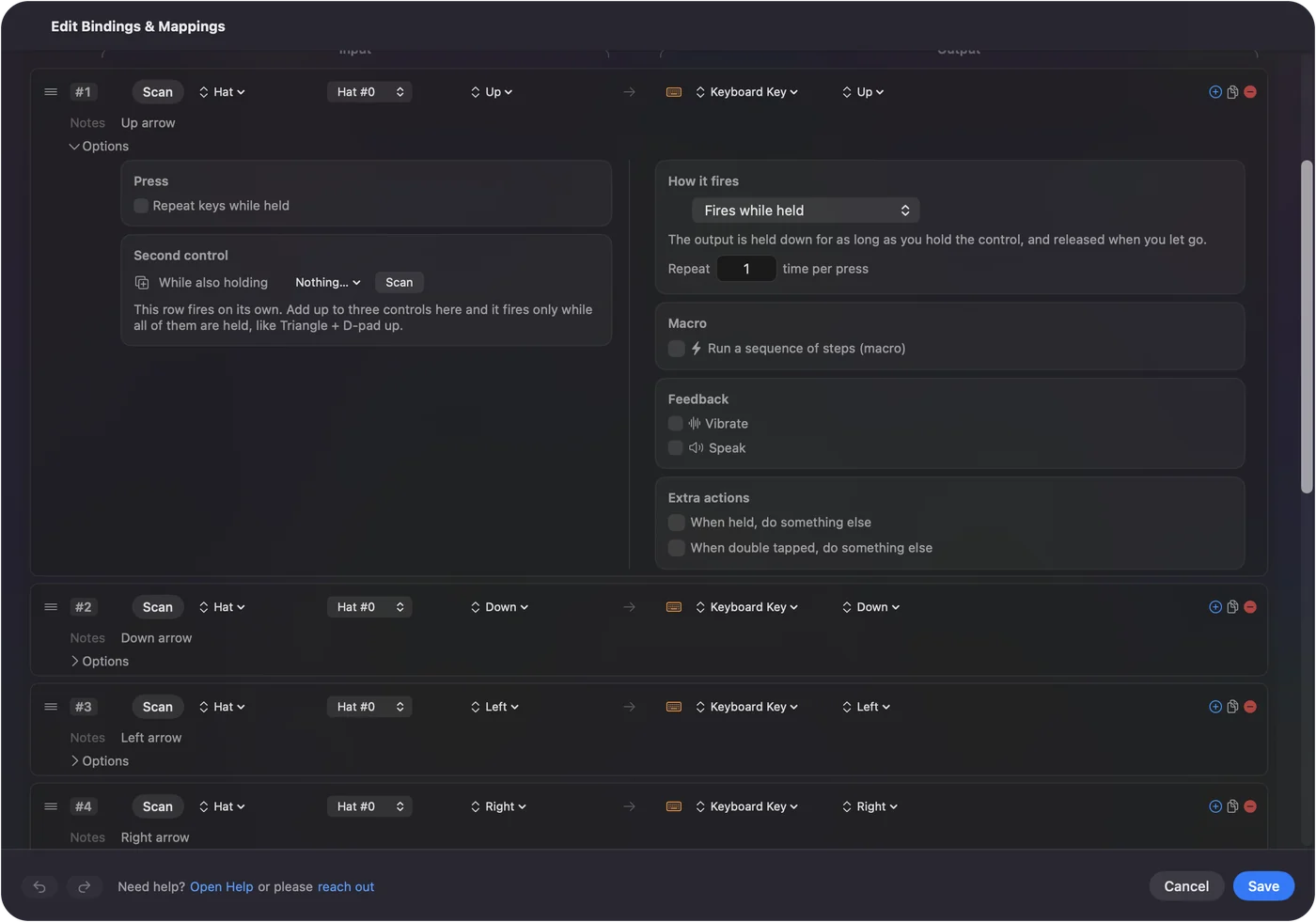

Editor InputConfig pro rozložení Emulator / Arcade, se řádky křížového ovladače posílajícími čtyři šipky a řádky A a B posílajícími Z a X.
Figure 1. Rozložení Emulator / Arcade v InputConfig: křížový ovladač posílá šipky a A a B posílají Z a X.
Editor InputConfig s řádky křížového ovladače posílajícími šipky a řádky tlačítek posílajícími X, Z, C a S.
Figure 2. Pad posílající klávesy, které čte klávesový profil Dolphin. Použijte to jen pro pad, který Dolphin sám nevidí.
