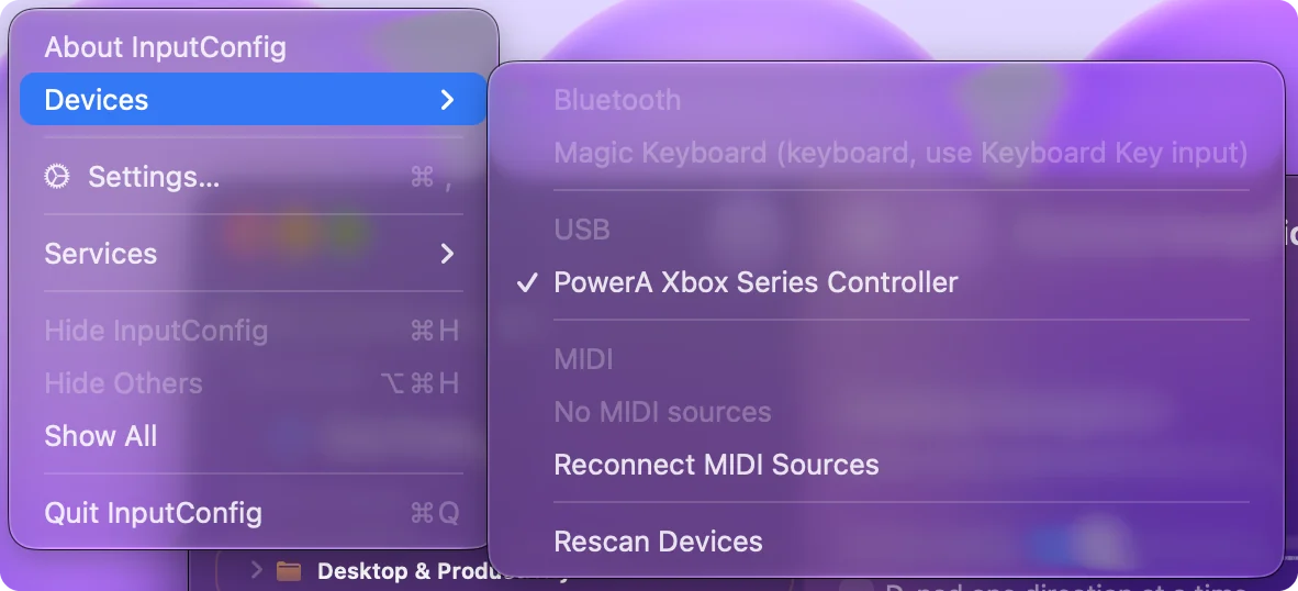

  3. Pokud se nic nevykreslí, otevřete InputConfig a podívejte se do menu Devices.
  4. Přečtěte si, co tam je: v seznamu k zaškrtnutí znamená čitelné, šedě znamená nečitelné, s důvodem.
Menu Devices je nejrychlejší způsob, jak to zjistit, protože uvede důvod, když pad nejde přečíst.
Menu Devices v InputConfig s nadpisy Bluetooth, USB a MIDI, USB gamepad se zaškrtnutím a klávesnice uvedená šedě u svého druhu.
Figure 1. Menu Devices v InputConfig ukazuje, co je připojeno, se zaškrtnutím u každého zařízení, které aplikace umí číst.

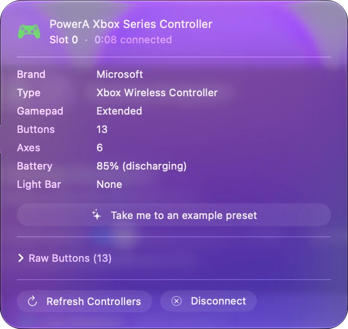

Vyskakovací okno pro PowerA Xbox Series Controller nahoře v postranním panelu InputConfig, které uvádí značku, typ, tlačítka, osy a baterii, s tlačítky Refresh Controllers a Disconnect.
Figure 2. PowerA Xbox Series Controller, který Mac umí číst. Pokud se v postranním panelu takto ukáže, pad je v pořádku a můžete ho namapovat.

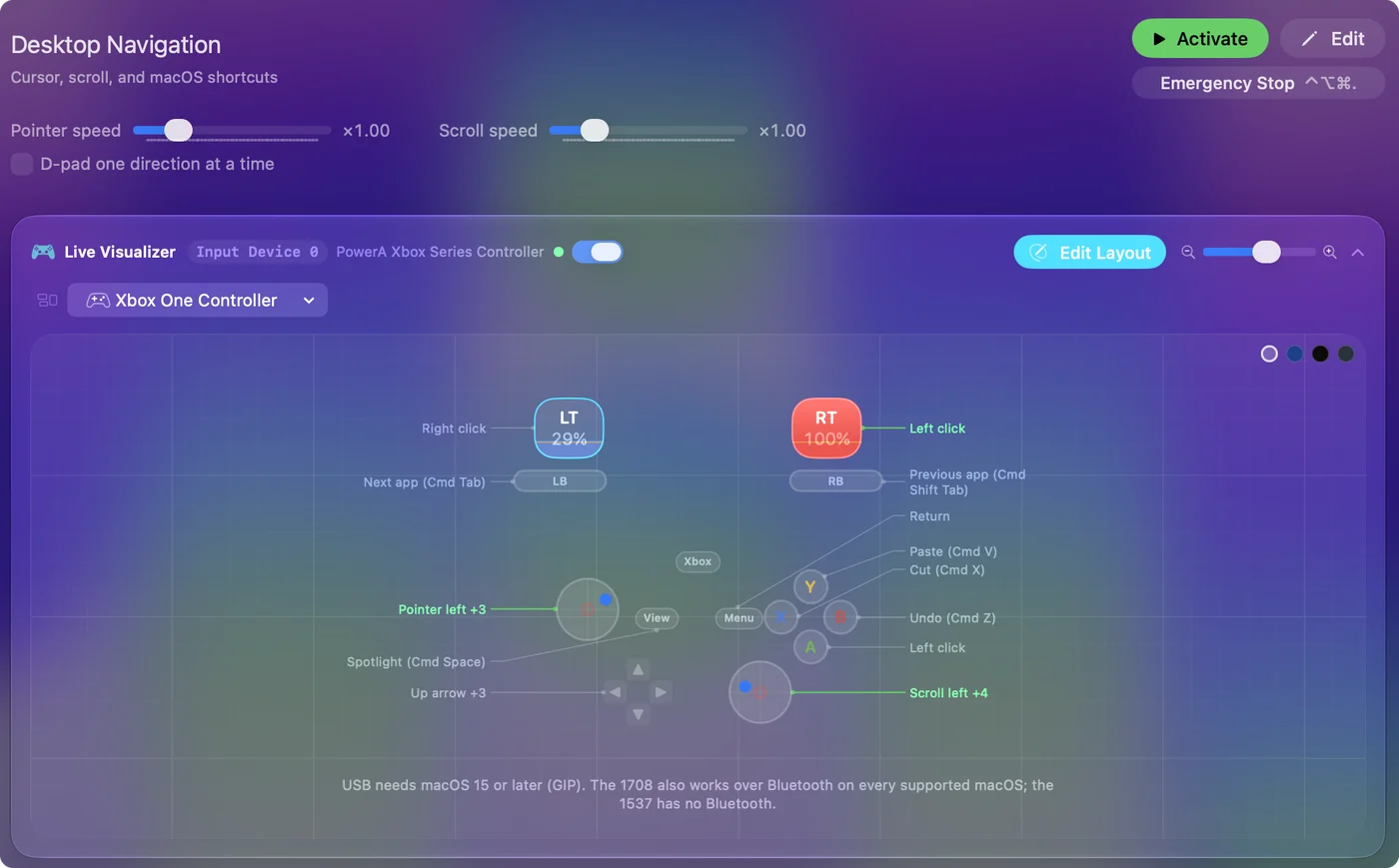

Pad PowerA, který InputConfig čte tímto způsobem, není z pohledu macOS herní ovladač, takže hry s vlastní podporou ovladačů ho mohou ignorovat. Mapování to obchází: páčky se změní na WASD a pohled myší a tlačítka na klávesy, kliknutí a makra ve hře nebo aplikaci. Namapovaný na klávesy a myš pad funguje v každé hře, s podporou nebo bez ní. Obecné USB gamepady na Macu popisuje tento druh padu podrobněji.
Live Visualizer v InputConfig s předvolbou Desktop Navigation a připojeným PowerA Xbox Series Controller, jehož stisknutá tlačítka svítí.
Figure 3. Desktop Navigation na padu PowerA se zataženou pravou spouští na 100 procent. Poznámka pod obrázkem uvádí, které verze macOS čtou pady Xbox přes USB.
