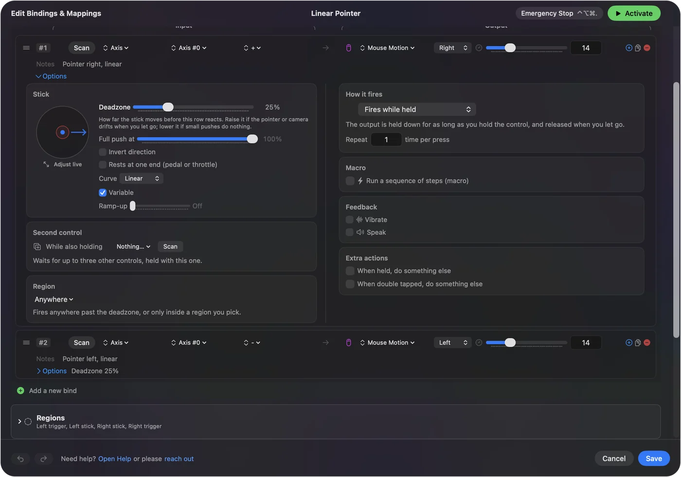

Když je ukazatelem páčka ovladače
Páčka není myš, takže tento přepínač ji netvaruje. V InputConfig má řádek ukazatele vlastní nastavení:
  • Rychlost. Nejvyšší rychlost ukazatele.
  • Křivka odezvy. Linear, Smooth nebo Aggressive. Linear je prostá: rychlost ukazatele sleduje náklon.
  • Náběh. Ukazatel začne pomalu, když páčka opustí mrtvou zónu, a dosáhne plné rychlosti za čas, který nastavíte.
Mrtvé zóny a citlivost popisuje každé z nich a jak použít herní ovladač jako myš má postup. U páčky dělá křivka tu práci, kterou u myši dělá zrychlení.
Řádek v editoru InputConfig s otevřenou položkou Options: řádek ukazatele páčky s otevřenou nabídkou Curve nastavenou na Linear, s ovládáním mrtvé zóny a Ramp-up.
Figure 1. U páčky je nabídka Curve přepínačem zrychlení. Linear dá pro stejný tah pokaždé stejnou rychlost ukazatele.
