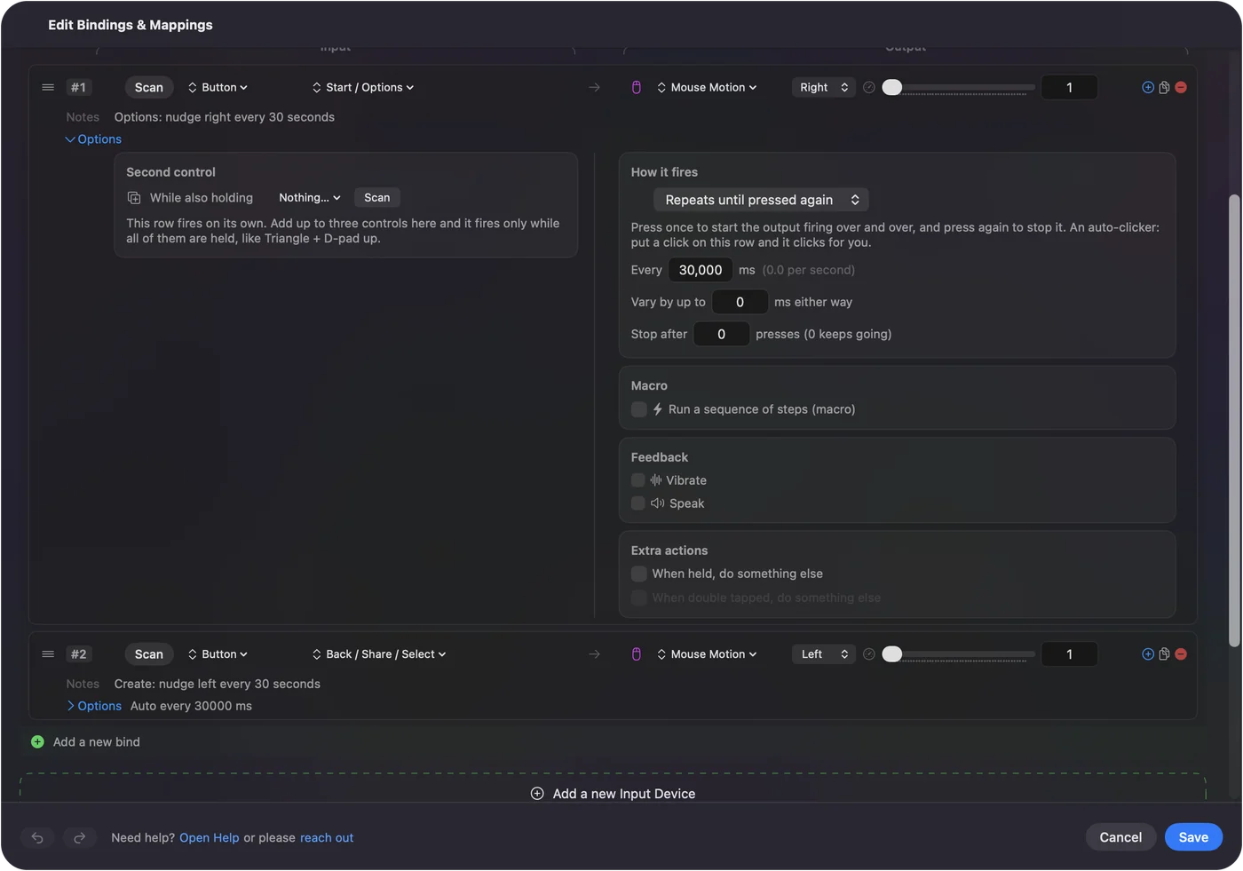

Použijte InputConfig pro klávesu nebo klik na časovači
InputConfig není jiggler, ale opakuje libovolný výstup na časovači, což pokrývá úlohy, pro které lidé jiggler někdy používají. Řádek nastavený na Repeats until pressed again spustí svůj výstup v intervalu, který zvolíte, od 5 milisekund až po minutu, dokud znovu nestisknete jeho ovládací prvek.
  • Vy: Vytvořte řádek, zvolte Repeats until pressed again, nastavte Every na interval a přiřaďte klávesu, kterou nic nepoužívá, například F15.
  • InputConfig: Stiskne tuto klávesu v daném intervalu, dokud znovu nestisknete ovládací prvek řádku.
  • Kontrola: Nouzové zastavení, Control Option Command tečka, ho ukončí okamžitě.
Tento způsob nebyl testován jako nástroj na udržení Macu vzhůru, takže pro to doporučuji caffeinate. Pro kliky na časovači má stránka automatický klikač pro Mac celé nastavení.
Řádek v editoru InputConfig s otevřenými Možnostmi: dva řádky tlačítek, které posouvají kurzor doprava a doleva, každý se opakuje každých 30 000 ms.
Figure 1. Dva řádky posouvají kurzor doprava a pak doleva každých 30 sekund. Stisknutím tlačítka ho spustíte a dalším stisknutím zastavíte.
