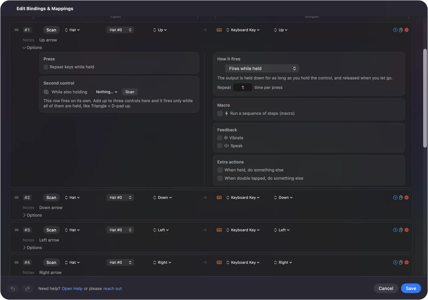

  • Nastavení jen s klávesnicí. Výchozí klávesy hráče v RetroArch jsou ty, které posílá rozložení Emulator / Arcade v InputConfig, kromě Select, takže pad, který RetroArch nedokáže číst, může hrát přes své klávesové vazby.
  • Mac kolem RetroArch. Stejný pad pohybuje ukazatelem v dialozích souborů a otevírá RetroArch z tlačítka.
Použijte vlastní vazby RetroArch, když pad vidí, a klávesy z mapovače, když ho nevidí. InputConfig posílá události klávesnice a myši, ne virtuální ovladač.
Editor InputConfig pro rozložení Emulator / Arcade, se řádky křížového ovladače posílajícími čtyři šipky a řádky A a B posílajícími Z a X.
Figure 1. Rozložení Emulator / Arcade v InputConfig: křížový ovladač posílá šipky a A a B posílají Z a X.
Editor InputConfig s řádky křížového ovladače posílajícími šipky a řádky předních tlačítek posílajícími X, Z, S a A.
Figure 2. Výchozí klávesy RetroArch na padu: šipky, s X a Z jako B a A.
