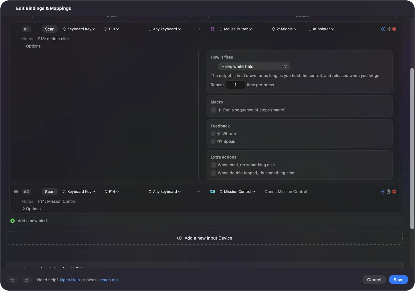

Magic Mouse může být v InputConfig vstupem jako každá jiná myš. Řádek může naslouchat dvojkliku, který se spustí na druhém kliku dvojice, takže jednoduchý klik dělá dál, co dělal vždy. Výstupem může být zkratka, makro, aplikace nebo systémová funkce. Tlačítka myši, klávesy a trackpad jako zkratky má podrobnosti a jak namapovat dodatečná tlačítka myši se týká myší s více tlačítky. InputConfig přidává úlohy kliknutím, které myš posílá, a nemůže přidat tlačítka, která myš nemá.
Řádek v editoru InputConfig s otevřenou položkou Options: řádek F13 posílá prostřední klik a řádek F14 otevírá Mission Control.
Figure 1. Magic Mouse nemá prostřední tlačítko, takže úlohu udělá volná klávesa: F13 pošle prostřední klik a F14 otevře Mission Control.
