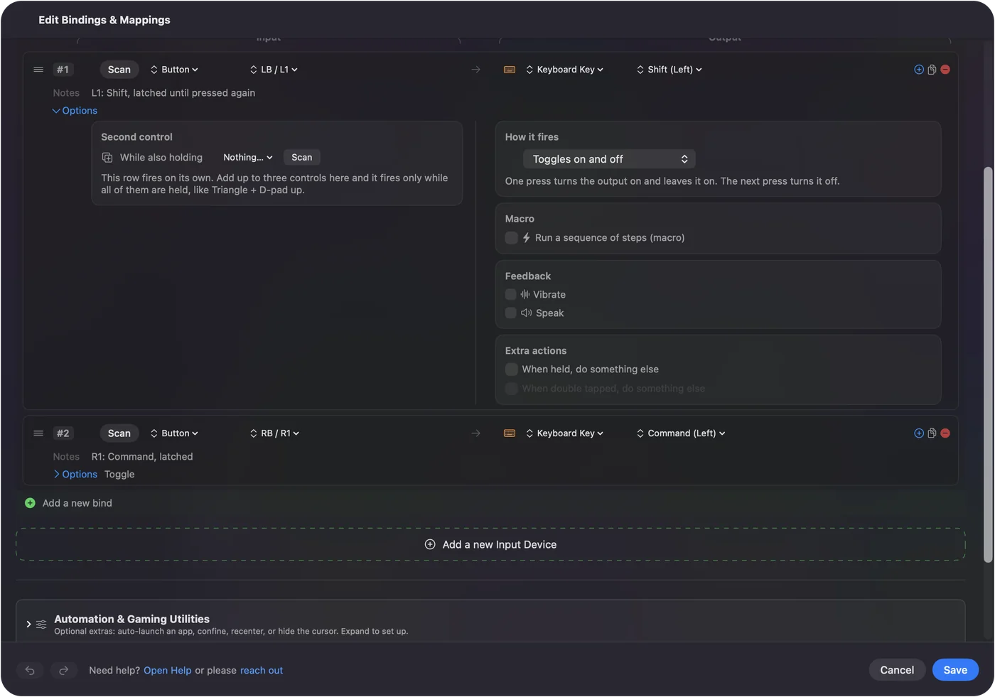

  • Kombinace kláves na jednom vstupu. V InputConfig může výstup řádku být celá zkratka a vstupem může být tlačítko ovladače, pedál, volné tlačítko myši nebo klávesa jako F13.
  • Modifikační klávesa, která zůstává stisknutá. Nabídka stisku Toggles on and off drží výstup, dokud znovu nestisknete, což udrží Shift nebo Command stisknuté bez prstu na klávese.

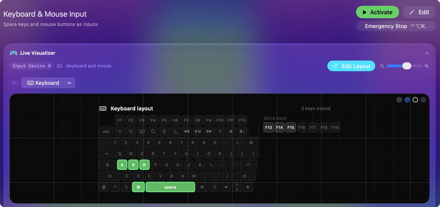

Šablona Keyboard v Live Visualizeru nakreslená jako klávesnice MacBooku, se stisknutými klávesami rozsvícenými.
Figure 1. Live Visualizer v InputConfig kreslí klávesnici Macu a rozsvěcí každou klávesu, když je stisknuta.
Řádek v editoru InputConfig s otevřenou položkou Options: řádky L1 a R1 posílají Shift a Command, každý nastavený na Toggles on and off.
Figure 2. Toggles on and off zajistí modifikační klávesu: stiskněte L1 jednou a Shift zůstává stisknutý, dokud ho znovu nestisknete.
