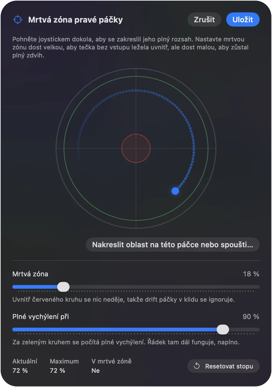

  • Vy: Připojte, co klient dokáže držet, a otevřete stránku libovolné předvolby. Požádejte klienta, aby odpočíval, a potom aby pohnul každým ovládáním, na které dosáhne.
  • InputConfig: Live Visualizer ukazuje každé ovládání živě.
  • Kontrola: Sledujte tři věci: která ovládání se vůbec hlásí, kde každá páčka spočívá a jak daleko se pohodlně dostane, a kolik se v klidu třese.
Kalibrátor Deadzone se širokým kruhem Deadzone a krátkým kruhem Full push at.
Figure 1. Kde páčka spočívá, určuje vnitřní kruh, a jak daleko se pohodlně vychýlí, určuje vnější kruh.
Tato pozorování přímo určují nastavení Deadzone, Full push at a rychlosti a seznam dosažitelných ovládání určuje rozložení. Deset minut tady ušetří hodinu hádání.
