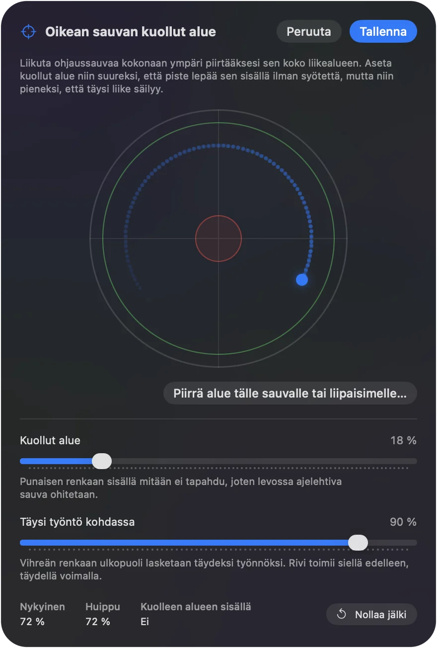

Arvioi Live Visualizerilla
  • Sinä: Yhdistä kaikki, minkä asiakas pystyy pitämään, ja avaa minkä tahansa esiasetuksen sivu. Pyydä asiakasta lepäämään ja sitten liikuttamaan jokaista säädintä, johon hän ylettyy.
  • InputConfig: Live Visualizer näyttää jokaisen säätimen elävänä.
  • Tarkistus: Katso kolmea asiaa: mitkä säätimet rekisteröityvät ylipäätään, missä kukin tikku lepää ja kuinka pitkälle se mukavasti liikkuu, sekä kuinka paljon vapinaa on levossa.
Kuollut alue -kalibraattori, jossa on leveä Deadzone ja lyhyeksi asetettu Full push at.
Figure 1. Missä tikku lepää, määrittää sisärenkaan, ja kuinka pitkälle se mukavasti liikkuu, määrittää ulkorenkaan.
Nämä havainnot muuttuvat suoraan asetuksiin Deadzone, Full push at ja nopeusasetuksiin, ja tavoitettavien säätimien luettelo päättää asettelun. Kymmenen minuuttia täällä säästää tunnin arvailua.
