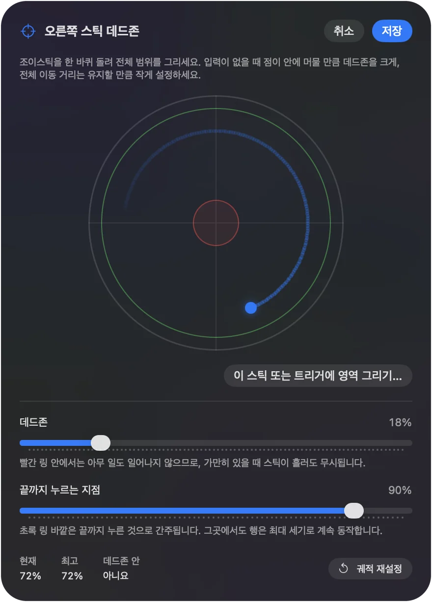

넓은 Deadzone과 짧게 정한 Full push at가 있는 데드존 보정기.
Figure 1. 스틱이 쉬는 곳이 안쪽 링을 정하고, 편하게 움직이는 거리가 바깥쪽 링을 정합니다.
그 관찰이 바로 Deadzone, Full push at, 속도 설정이 되고, 닿을 수 있는 컨트롤 목록이 레이아웃을 정합니다. 여기서 10분이면 한 시간의 짐작을 아낍니다.
