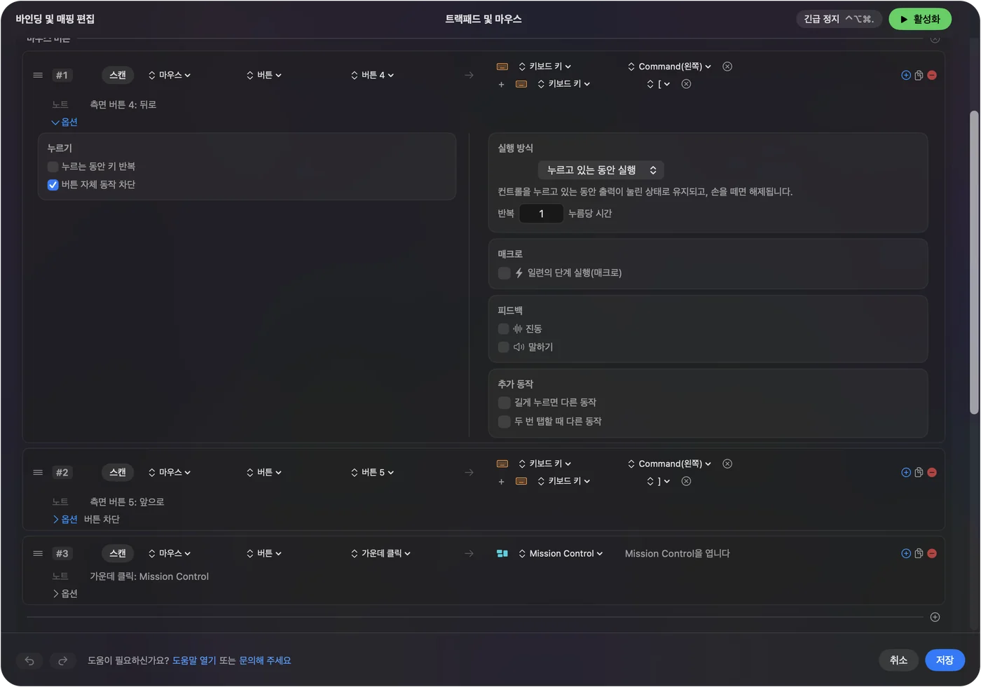

사이드 버튼이 있는 마우스는 다른 손이 눌렀을 키를 맡을 수 있습니다. InputConfig에서 이것들은 버튼을 32번까지와 틸트 휠을 읽는 Mouse 입력입니다.
  • 사용자: 두 사이드 버튼을 토글 모드의 Command와 Shift에, 가운데 버튼을 Return에 지정합니다. 가운데나 사이드 버튼 행에서 Options의 Block the button's own action을 켭니다.
  • InputConfig: 한 번 눌러 다음에 누를 때까지 Command나 Shift를 누른 채로 두고, 프리셋이 실행되는 동안 막은 버튼은 새 역할만 하므로 사이드 버튼이 브라우저에서 뒤로 가기까지 하지 않습니다.
  • 확인: 키보드 없이 링크를 Command 클릭하고, 파일 몇 개를 Shift로 선택하고, 대화상자를 확인해 보세요. 기본 클릭과 보조 클릭은 절대 막지 않습니다.
버튼 고유 동작 막기가 켜진 마우스 사이드 버튼 행.
Figure 1. 버튼 고유 동작 막기를 켜면 프리셋이 실행되는 동안 사이드 버튼은 새 역할만 합니다.
