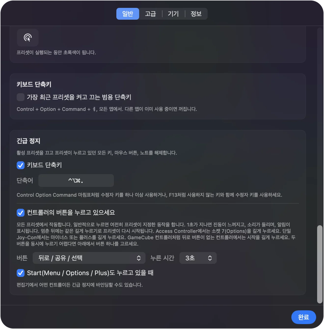

빠져나가는 길을 한 번 가르치기
포인터가 폭주하거나 컨트롤러가 이상한 일을 해도 언제나 돌아가는 길이 있습니다. 작은 단계부터 이 순서로 올라가세요.
  1. X나 B를 누르세요. 거의 항상 메뉴나 Mission Control을 연 것입니다. X / Square가 대부분을 닫고, B / Circle이 뒤로 갑니다.
  2. 정지 버튼 둘을 3초 누르세요. Back과 Start를 함께 누르면(Xbox 패드에서는 View와 Menu, DualSense에서는 Create와 Options) 모든 것이 멈추고 눌려 있던 키가 놓입니다. 1초에 진동이 정지가 오고 있음을 알리고, 정지되면 목소리가 알려 줍니다.
  3. 키보드 정지를 누르세요. Control Option Command와 마침표 키가 같은 일을 하고, 메뉴 막대의 Emergency Stop도 같습니다.
  4. 프리셋을 비활성화하세요. 컨트롤러가 아무것도 하지 않게 하고 싶을 때 메뉴 막대나 메인 윈도우에서 합니다.
Easy Browse에서 Back / Share는 Mission Control을, Start는 Spotlight를 열므로 길게 누르면 멈추기 전에 둘 다 엽니다. Back만 천천히 누르는 것은 아무것도 멈추지 않으며, 정지에는 Start도 함께 눌러야 하기 때문입니다. 버튼 둘을 동시에 누르기가 손에 어렵다면 Settings, General, Emergency stop을 열어 버튼으로 LT / L2를 고르세요. 그러면 혼자서 작동합니다. Easy Browse는 그 트리거를 비워 두고, 손으로 찾기 쉽습니다. 정지 자체는 아무것도 켜지 않고 아무것도 지우지 않으므로 헷갈릴 때 눌러도 안전하며, 프리셋은 그 뒤에 저절로 다시 시작하지 않습니다. 놓았다가 같은 버튼을 다시 누르면 정지 뒤 최대 10분 동안 다시 시작합니다.
키보드 단축키, LT / L2로 정한 컨트롤러 버튼, 누르는 시간이 있는 비상 정지 설정.
Figure 4. 버튼 둘을 동시에 누르기가 어렵다면 컨트롤러 정지로 LT / L2를 고르세요. 여기서 고른 버튼은 혼자서 작동합니다.
Mac 옆에 카드로 적어 두세요. 거의 필요하지 않지만, 있다는 것을 아는 것이 사람들이 이것저것 시도할 자신감을 줍니다.
