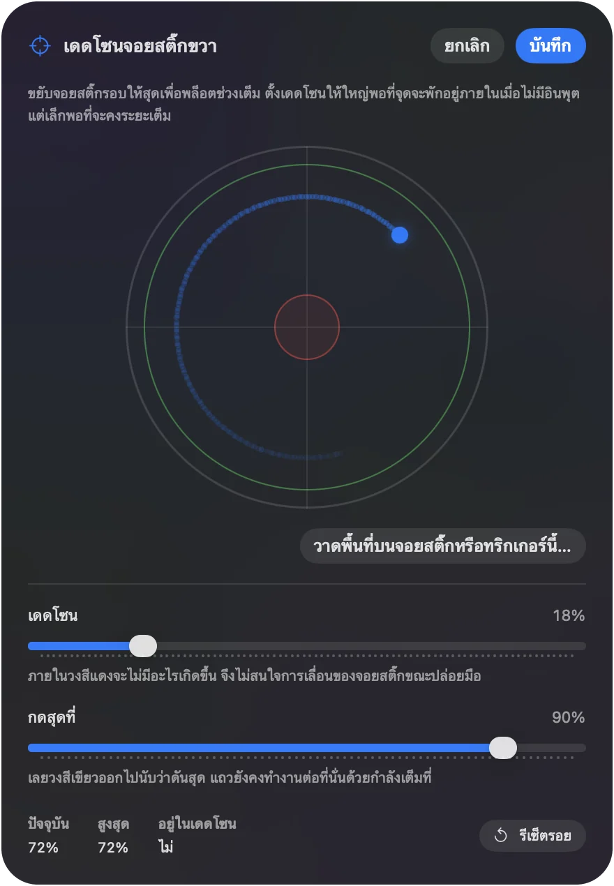

  • คุณ: เชื่อมต่อสิ่งที่ผู้รับบริการถือได้ แล้วเปิดหน้าพรีเซ็ตใดก็ได้ ขอให้ผู้รับบริการพักมือ แล้วขยับทุกปุ่มควบคุมที่เอื้อมถึง
  • InputConfig: Live Visualizer แสดงทุกปุ่มควบคุมแบบสด
  • เช็ก: ดูสามอย่าง: ปุ่มควบคุมใดถูกรับรู้บ้าง ก้านแต่ละอันอยู่ตรงไหนเมื่อวางและเคลื่อนได้สบายไกลแค่ไหน และสั่นมากเพียงใดตอนพัก
ตัวปรับเทียบเดดโซนที่มี Deadzone กว้างและ Full push at ตั้งไว้สั้น
Figure 1. ตำแหน่งที่ก้านวางกำหนดวงในและระยะที่เคลื่อนได้สบายกำหนดวงนอก
สิ่งที่สังเกตเหล่านี้กลายเป็นค่า Deadzone, Full push at และความเร็วโดยตรง และรายการปุ่มควบคุมที่เอื้อมถึงเป็นตัวกำหนดเลย์เอาต์ สิบนาทีตรงนี้ประหยัดการเดาได้หนึ่งชั่วโมง
