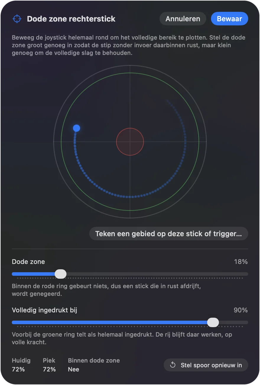

Beoordeel met de Live Visualizer
  • Jij: Verbind wat de cliënt kan vasthouden en open de pagina van een willekeurige preset. Vraag de cliënt te rusten, en daarna elke bediening te bewegen die hij kan bereiken.
  • InputConfig: De Live Visualizer toont elke bediening live.
  • Controle: Let op drie dingen: welke bedieningen helemaal registreren, waar elke stick rust en hoe ver hij comfortabel beweegt, en hoeveel trilling er in rust is.
Deadzone-kalibrator met een brede Deadzone en Full push at kort ingesteld.
Figure 1. Waar de stick rust bepaalt de binnenste ring, en hoe ver hij comfortabel beweegt bepaalt de buitenste ring.
Die waarnemingen worden direct de instellingen voor Deadzone, Full push at en snelheid, en de lijst met bereikbare bedieningen bepaalt de indeling. Tien minuten hier besparen een uur gissen.
