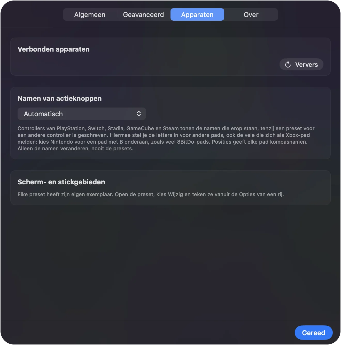

Weet je het niet zeker, open dan in InputConfig Settings, Devices, en kijk onder Connected devices.
Lijst met verbonden apparaten in de instellingen van InputConfig.
Figure 1. Een joystick in gamestijl staat onder Connected devices. Een joystickmuis niet, omdat de Mac die als muis ziet.
