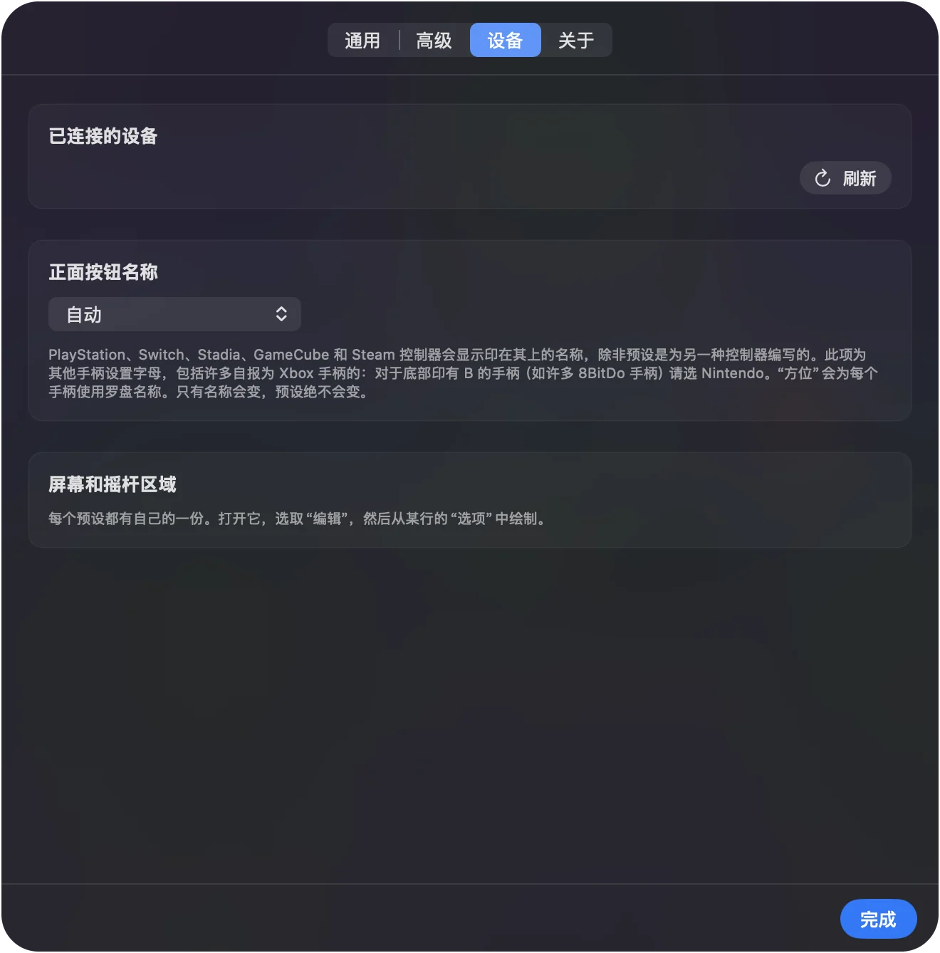

如果你不确定,打开 InputConfig 的 Settings, Devices,在 Connected devices 下查看。
InputConfig 设置里的已连接设备列表。
Figure 1. 游戏类摇杆列在已连接设备下。摇杆鼠标不会列在那里,因为 Mac 把它看作鼠标。
如果指针自己就能移动,你只需要点按和命令方面的帮助。
