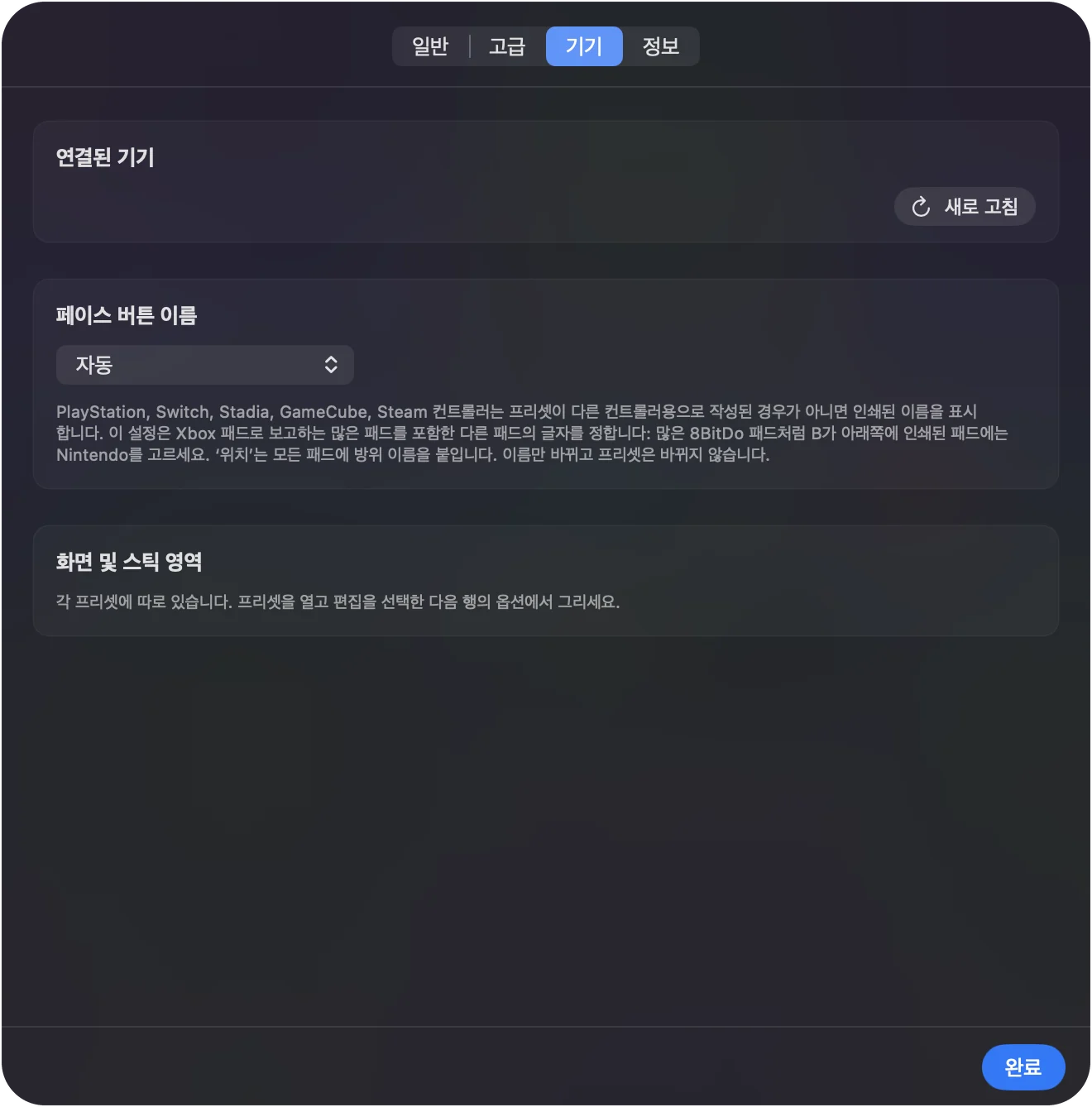

확실하지 않으면 InputConfig의 Settings, Devices를 열고 Connected devices 아래를 보세요.
InputConfig 설정의 연결된 장치 목록.
Figure 1. 게임 스타일 조이스틱은 연결된 장치 아래에 나열됩니다. 조이스틱 마우스는 Mac이 마우스로 보기 때문에 나열되지 않습니다.
포인터가 저절로 움직인다면 클릭과 명령에만 도움이 필요합니다.
