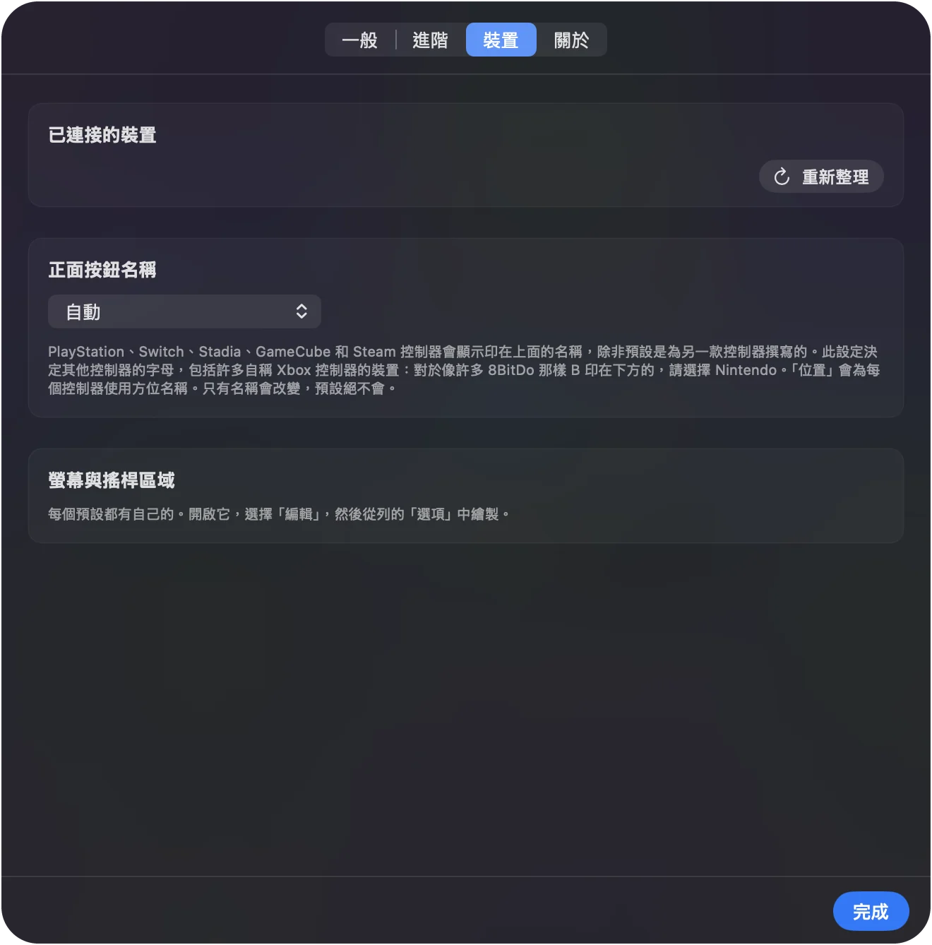

如果你不確定,請打開 InputConfig 的「Settings」、「Devices」,並看 Connected devices 底下。
InputConfig 設定裡的已連接裝置清單。
Figure 1. 遊戲風格的搖桿列在已連接裝置底下。搖桿滑鼠則不會,因為 Mac 把它看成滑鼠。
