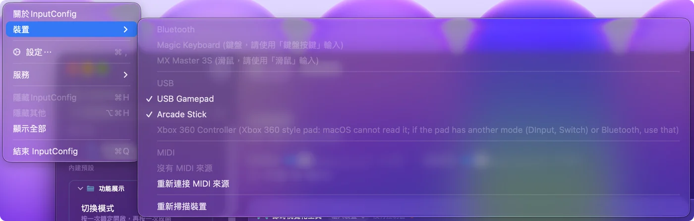

- InputConfig 的 Devices。這個選單列出 Mac 看得到的每個藍牙和 USB 裝置,InputConfig 正在讀取的會打勾。按一下沒有打勾的,App 就會手動打開它並記住它。
- 變灰的項目會說明原因。Xbox 360 款式的手把會列出 macOS 無法讀取它的原因(關於 360 手把的更多資訊),而在 macOS 14 上,有線的 Xbox One 或 Series 手把會列出,並附註請使用藍牙或 macOS 15。處於 macOS 不讀取的模式的 8BitDo 手把,會在 InputConfig 主視窗裡得到一則附註,說明該使用的模式。
- 輸入監控,只用於一種手把。同時呈現為鍵盤的手把,像是某些街機搖桿和巨集板,需要它。Devices 會標示它(需要輸入監控),而為什麼手把需要輸入監控說明該怎麼做。
