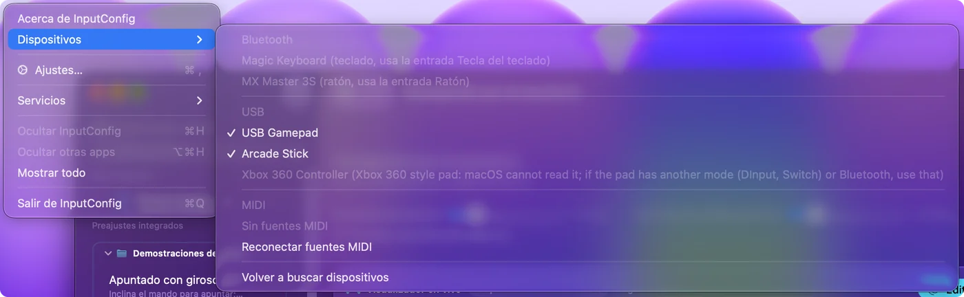

Usar mandos que macOS no lee
Todo lo de la tabla Bluetooth lo lee macOS, así que aparece en Mandos de videojuegos y todo juego con soporte de mandos lo ve. Un segundo grupo se conecta al Mac pero no es un mando de juego para macOS: gamepads USB genéricos, sticks de arcade en modo PC, volantes, sticks de vuelo, un 8BitDo en modo X y, como funciones experimentales, el adaptador GameCube y el Switch 2 Pro Controller por cable. InputConfig los lee directamente y los convierte en teclas y ratón, y nombra los botones de muchos pads genéricos a partir de la base de datos comunitaria SDL GameControllerDB. Tres cosas ayudan cuando uno no aparece:
  • InputConfig, Devices. Este menú enumera cada dispositivo Bluetooth y USB que ve el Mac, con una marca en los que InputConfig lee. Si haces clic en uno sin marca, la app lo abre a mano y lo recuerda.
  • Las entradas en gris dicen por qué. Un pad de estilo Xbox 360 aparece con el motivo por el que macOS no puede leerlo (más sobre el pad de 360), y en macOS 14 un pad de Xbox One o Series con cable aparece con una nota para usar Bluetooth o macOS 15. Un pad 8BitDo en un modo que macOS no lee recibe una nota en la ventana principal de InputConfig con el modo que debes usar.
  • Monitorización de los dispositivos de entrada, para un tipo de mando. Un mando que también se presenta como teclado, como algunos sticks de arcade y pads de macros, la necesita. Devices lo marca (needs Input Monitoring), y por qué un mando necesita la monitorización de los dispositivos de entrada explica qué hacer.
El menú Devices de InputConfig con dispositivos Bluetooth y USB, con marcas en los que InputConfig lee y una entrada en gris.
Figure 1. Una marca significa que InputConfig lee el dispositivo. Una entrada en gris indica el motivo por el que no puede.
