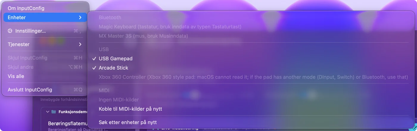

- InputConfig, Devices. Denne menyen lister hver Bluetooth- og USB-enhet Macen ser, med en hake på dem InputConfig leser. Klikker du en uten hake, åpner appen den manuelt og husker den.
- Gråtonede oppføringer forklarer hvorfor. En Xbox 360-stil pad vises med årsaken til at macOS ikke kan lese den (mer om 360-padden), og på macOS 14 vises en kablet Xbox One- eller Series-pad med en merknad om å bruke Bluetooth eller macOS 15. En 8BitDo-pad i en modus macOS ikke leser får en merknad i InputConfigs hovedvindu med modusen du skal bruke.
- Inndataovervåkning, for én type kontroller. En kontroller som også presenterer et tastatur, slik noen arkadestikk og makropad gjør, trenger den. Devices markerer den (krever Inndataovervåkning), og hvorfor en kontroller trenger Inndataovervåkning forklarer hva du gjør.
