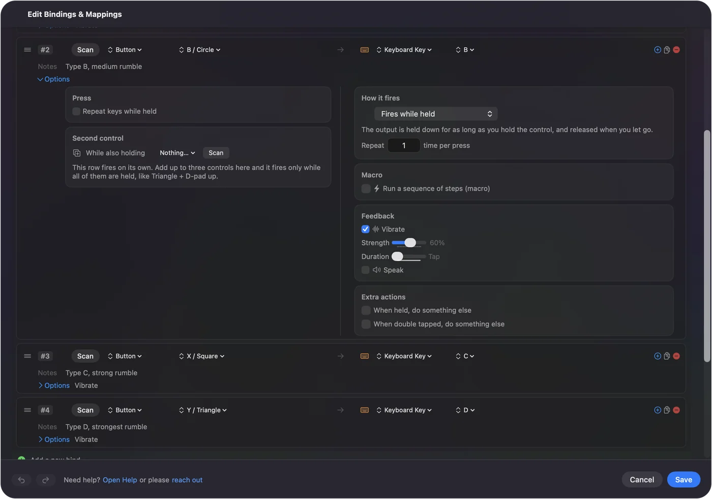

Legg til vibrasjon på det du trykker
Det InputConfig kan gjøre, er å få kontrolleren til å vibrere når en av dine egne tilordninger utløses.
  • Du: Under Options for en rad, under Feedback, huker du av Vibrate og setter Strength, 10 til 100 prosent, og Duration, fra et lite trykk til to sekunder.
  • InputConfig: Får kontrolleren til å vibrere hver gang raden utløses.
  • Sjekk: Trykk på kontrollen og kjenn surringen.
Feedback-boksen i en rads Options i InputConfig, med Vibrate avhuket, Strength på 60 prosent og en kort Duration.
Figure 1. Vibrate under Feedback, med egen Strength og Duration for akkurat den raden.
Jeg ville brukt den på rader der du ikke ser resultatet, som en makro eller en skjult snarvei, så du kjenner at den gikk gjennom. Den fungerer på DualSense, DualSense Edge og DualShock 4 over Bluetooth og USB, og på Xbox-kontrollere gjennom macOS. Den sender ikke et spills egen vibrasjon videre og legger ikke vibrasjon til eksplosjonene i et spill. Steg for steg: slik får du en kontroller til å vibrere på en Mac.
