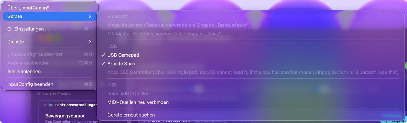

  • InputConfig, Devices. Dieses Menü listet jedes Bluetooth- und USB-Gerät auf, das der Mac sieht, mit einem Haken bei jedem, das InputConfig liest. Klickst du auf eins ohne Haken, öffnet die App es von Hand und merkt es sich.
  • Ausgegraute Einträge sagen den Grund. Ein Xbox-360-artiges Pad wird mit dem Grund aufgelistet, warum macOS es nicht lesen kann (mehr zum 360-Pad). Unter macOS 14 erscheint ein kabelgebundenes Xbox-One- oder Series-Pad mit dem Hinweis, Bluetooth oder macOS 15 zu nutzen. Ein 8BitDo-Pad in einem Modus, den macOS nicht liest, bekommt im Hauptfenster von InputConfig einen Hinweis mit dem nötigen Modus.
  • Eingabeüberwachung, für eine Art Controller. Ein Controller, der sich auch als Tastatur ausgibt, wie manche Arcade-Sticks und Makro-Pads, braucht sie. Devices markiert ihn (needs Input Monitoring), und warum ein Controller Eingabeüberwachung braucht erklärt, was zu tun ist.
Das Menü Devices von InputConfig mit Bluetooth- und USB-Geräten, mit Haken bei denen, die InputConfig liest, und einem ausgegrauten Eintrag.
Figure 1. Ein Haken heißt, InputConfig liest das Gerät. Ein ausgegrauter Eintrag nennt den Grund, warum nicht.
