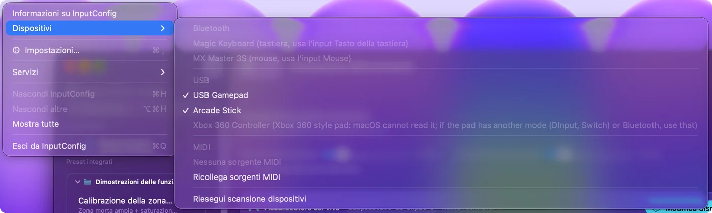

- InputConfig, Devices. Questo menu elenca ogni dispositivo Bluetooth e USB che il Mac vede, con un segno accanto a quelli che InputConfig sta leggendo. Clicca su uno senza segno e l'app lo apre a mano e lo ricorda.
- Le voci grigie spiegano il motivo. Un pad in stile Xbox 360 è elencato con il motivo per cui macOS non riesce a leggerlo (altro sul pad 360), e su macOS 14 un pad Xbox One o Series con cavo è elencato con una nota che suggerisce il Bluetooth o macOS 15. Un pad 8BitDo in una modalità che macOS non legge riceve una nota nella finestra principale di InputConfig con la modalità da usare.
- Input Monitoring, per un tipo di controller. Un controller che presenta anche una tastiera, come alcuni stick arcade e pad di macro, ne ha bisogno. Devices lo segna (richiede Input Monitoring), e perché un controller ha bisogno di Input Monitoring spiega cosa fare.
