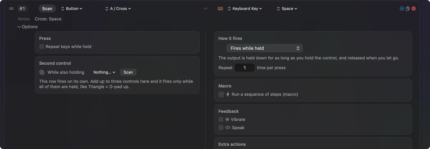

Le Opzioni di una riga con Run a sequence of steps spuntato.
Figure 2. Apri le Opzioni della riga e spunta Run a sequence of steps. L'unico output della riga diventa un elenco.

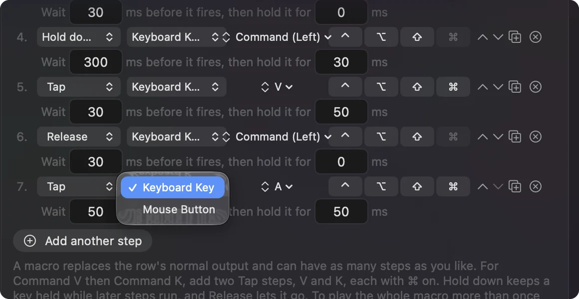

Il menu di un passo di macro aperto, che offre Tasto da tastiera e Pulsante del mouse.
Figure 4. Aggiungi un altro passo e scegli Tasto da tastiera o Pulsante del mouse per esso.

Nella 1.6 un passo di tasto ha accanto gli interruttori ⌃ ⌥ ⇧ ⌘, quindi Command C è un solo passo Tap: C con ⌘ attivo. Ogni passo ha anche un tipo:
  • Tap. Preme e rilascia.
  • Hold down. Tiene premuto un tasto mentre girano i passi successivi, ed è così che tieni Shift premuto per più clic o Command premuto attraverso un Tab, Tab, Tab.
  • Release. Rilascia un tasto tenuto.
Qualsiasi tasto che una macro lascia premuto quando finisce viene rilasciato per te, così un tasto non può restare bloccato. I passi si possono spostare su e giù e duplicare con i pulsanti in fondo a ciascuno.
