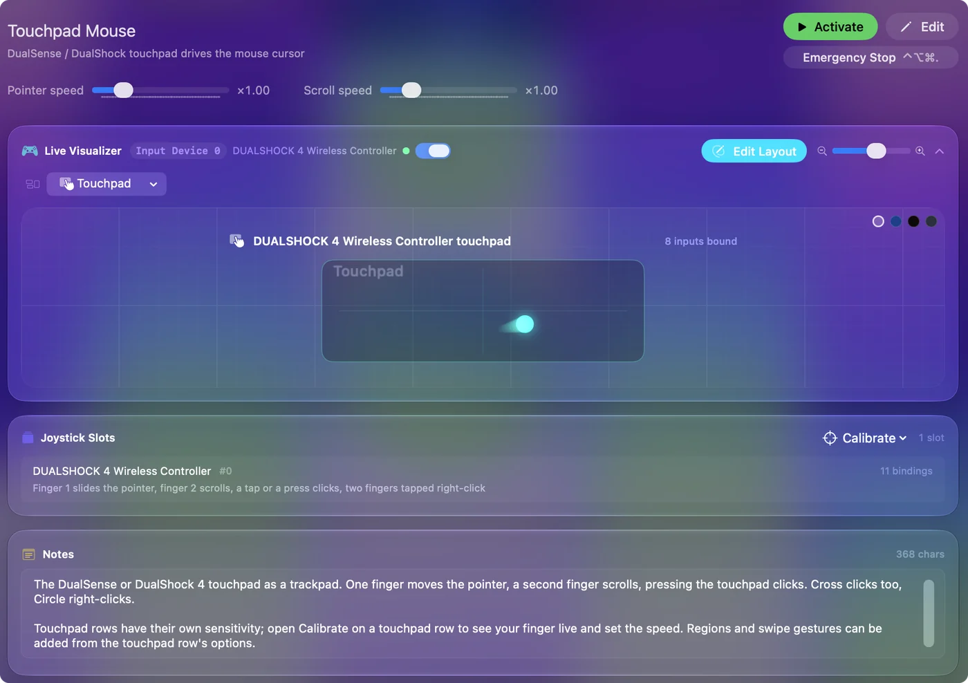

Usa il touchpad come trackpad
Il touchpad del DualShock 4 legge due dita separatamente, e le app per Mac lo ignorano. Il preset Touchpad Mouse (Mouse da touchpad) lo trasforma in un trackpad:
  • Un dito. Muove il puntatore.
  • Un secondo dito. Scorre.
  • Un tocco, o la pressione del pad. Clicca.
  • Un tocco con due dita. Fa clic destro.
Il preset integrato Touchpad Mouse in InputConfig, con il Live Visualizer che disegna un DualShock 4 e un dito sul suo touchpad.
Figura 1. Touchpad Mouse trasforma il touchpad del DualShock 4 in un piccolo trackpad, con due dita incluse.
Il touchpad non richiede calibrazione, perché macOS segnala l'intero pad, quindi uno scorrimento percorre la stessa distanza in qualsiasi punto del pad. Funziona sia via Bluetooth sia con il cavo. Trovi altro nella pagina sul touchpad.
