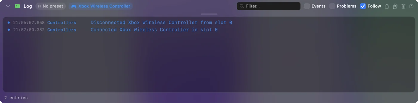

Il registro attività di InputConfig che elenca un Xbox Wireless Controller che si disconnette dallo slot 0 e si ricollega secondi dopo.
Figure 1. Il registro attività segna ogni caduta e ritorno. Annota gli orari e potrai collegare una caduta a ciò che il Mac stava facendo, come l'avvio di un'unità USB 3.

In InputConfig, un controller che torna viene notato entro pochi secondi e il preset attivo continua, e la 1.6 ha corretto i controller che l'app perdeva dopo una riconnessione Bluetooth o una sospensione.
  • Non torna. Fai clic sulla sua voce in cima alla barra laterale e scegli Refresh Controllers.
  • Vuoi una prova. Mostrare il registro attività, in Impostazioni, Advanced, elenca ogni connessione e disconnessione, il che chiarisce se il pad è davvero caduto.
Il registro attività di InputConfig in fondo alla finestra principale, che elenca un controller che si disconnette e si ricollega.
Figure 2. Il registro attività di InputConfig elenca ogni volta che un controller si disconnette e si ricollega, con l'orario.
