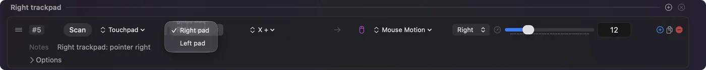

  • Righe touchpad. Seguono il dito mentre si muove, come fa un trackpad del MacBook. Sollevi il dito e lo riappoggi, e il puntatore continua da dove era. Il preset 2026 usa queste. Imposta l'input di una riga su Touchpad, poi scegli Right pad o Left pad sulla riga.
  • Righe asse. Leggono dove il dito si trova sul pad, quindi il pad agisce più come una levetta. Le righe del puntatore del preset originale sono righe asse: gli assi 2 e 3 sono il suo pad destro, il 6 e il 7 il suo pad sinistro mentre c'è un dito sopra. Sul modello 2026, gli assi 6 e 7 sono il pad sinistro e l'8 e il 9 quello destro.
Una riga Touchpad nell'editor di InputConfig con la scelta Right pad e Left pad per uno Steam Controller.
Figure 1. Le righe touchpad seguono il tuo dito; scegli Right pad o Left pad sulla riga.
