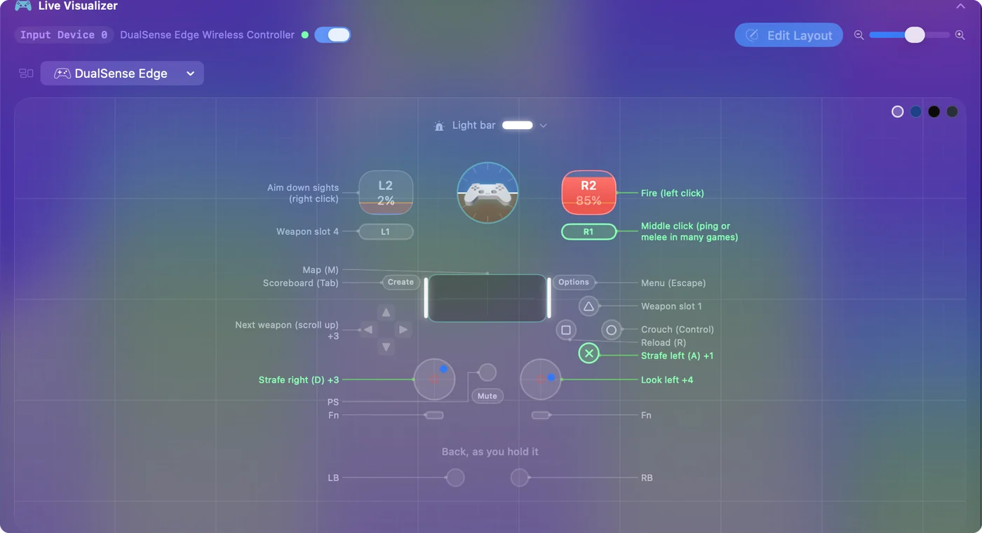

Il Live Visualizer di InputConfig che disegna un controller collegato, con il pulsante premuto e la levetta mossa illuminati.
Figura 1. Premi un pulsante e guardalo illuminarsi qui. Se non si illumina niente, il Mac non vede il controller, e nessun mapper può rimediare.
