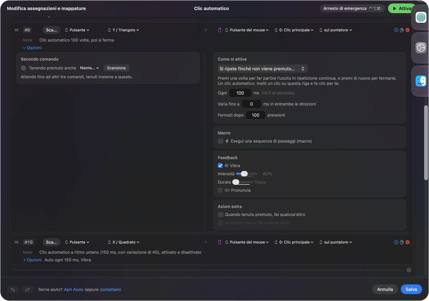

Imposta Stop after su una riga che si ripete
  • Tu: Nelle Opzioni della riga, scegli Repeats until pressed again, poi scrivi il conteggio in Stop after.
  • InputConfig: Conta ogni clic che invia e termina la sessione a quel numero. L'etichetta accanto al campo legge presses, oppure presses (0 keeps going) finché è a 0.
  • Verifica: Avvia una sessione su qualcosa di innocuo. Si ferma da sola, e una pressione in più del comando avvia una sessione nuova da zero.
Le Opzioni di una riga di clic in InputConfig con How it fires impostato su Repeats until pressed again, Every a 100 ms con 10.0 al secondo accanto, Vary by up to 0 e Stop after a 100 pressioni.
Figure 1. La riga da 100 clic del preset: 10 clic al secondo, e si ferma da sola a 100.
  • Fermarla prima. Premi di nuovo il comando in qualsiasi momento. Il conteggio ricomincia nella sessione successiva.
  • Con Repeats while held. Stop after funziona anche lì: i clic si fermano al conteggio anche se continui a tenere premuto, e lasciare andare lo azzera.
  • L'intervallo. Da 0 a 100.000, dove 0 significa nessun limite.
Stop after trasforma qualsiasi auto clicker in uno che finisce da solo.

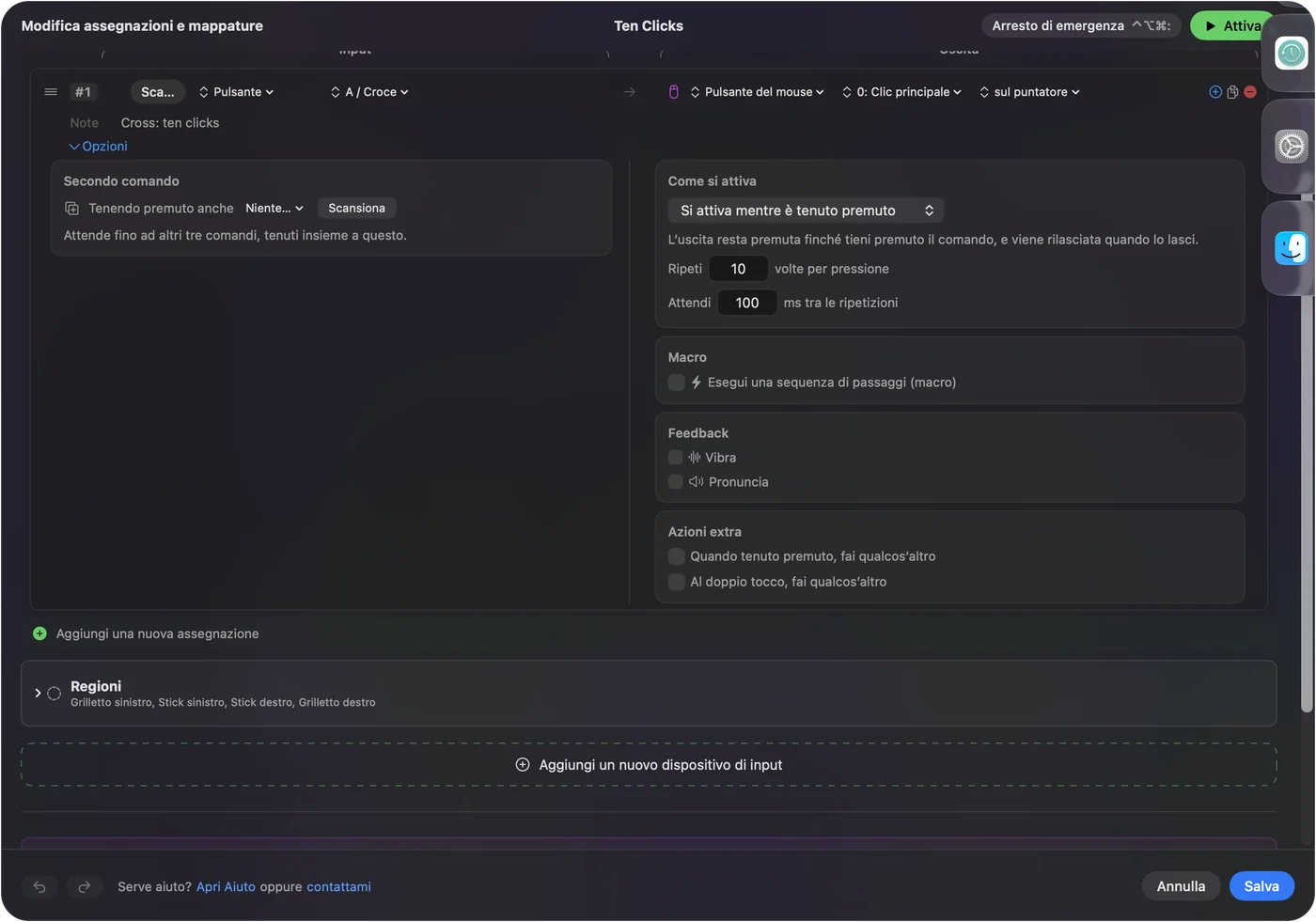

Usa Repeat per pochi clic a pressione
Repeat è uno strumento diverso per un lavoro diverso. Sta su una riga lasciata su Fires while held, e ogni pressione del comando invia il clic più volte, poi si ferma.
  • Tu: Su una riga di clic impostata su Fires while held, scrivi un numero nel campo Repeat. Quando è sopra 1, compare un campo Wait per i millisecondi tra una ripetizione e l'altra.
  • InputConfig: Preme e rilascia il clic quel numero di volte a ogni pressione, tenendo ciascuno per 50 ms, con il Wait tra l'uno e l'altro.
  • Verifica: Una pressione del comando dà esattamente quel numero di clic. Una seconda pressione mentre una sessione è ancora in corso non fa nulla finché non finisce.
Le Opzioni di una riga di clic in InputConfig lasciata su Fires while held, con Repeat impostato a 10 volte per pressione e Wait a 100 ms tra le ripetizioni.
Figure 2. Repeat invia un numero fisso di clic da ogni pressione. Wait è l'intervallo tra loro.
  • L'intervallo. Da 1 a 100 volte per pressione, con un Wait da 10 a 5.000 ms. Parte da 100 ms.
  • 2 o 3 è speciale. Un Repeat di 2 o 3 su un clic parte come un vero doppio o triplo clic, quindi apre file e seleziona parole. Da 4 in su è una serie di clic singoli. Vedi doppi clic e auto clicker.
  • Quanto dura. Circa il numero per 50 ms più il Wait, quindi dieci ripetizioni con un Wait di 100 ms durano circa un secondo e mezzo.
Usa Repeat per pochi clic a ogni pressione, e Stop after per una sessione lunga.
