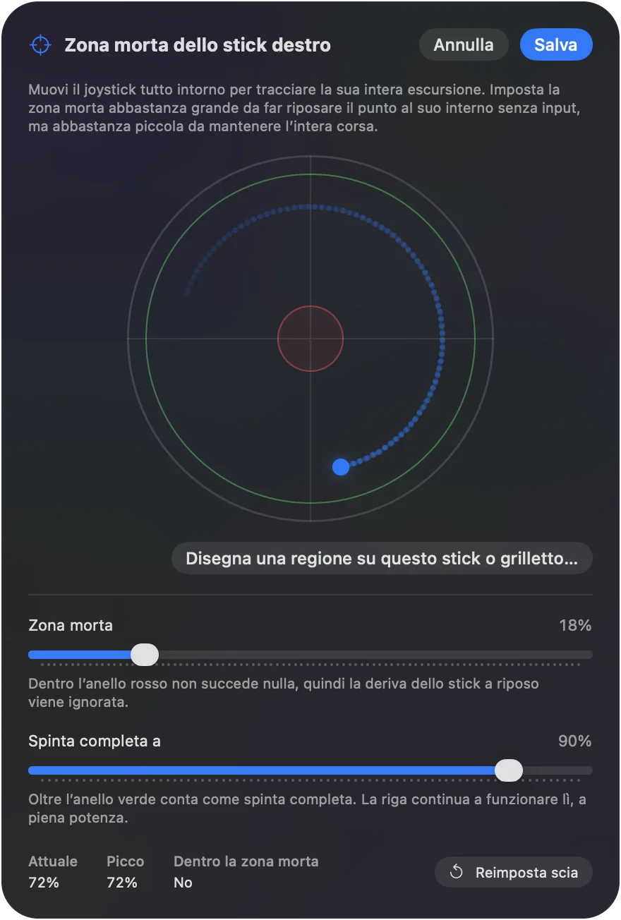

Passo 2: inghiotti il tremore con la Deadzone
  • Tu: apri le Opzioni di una riga del puntatore, premi Adjust live e trascina la Deadzone finché il punto che vibra ci sta tutto dentro.
  • InputConfig: ignora tutto ciò che sta dentro la zona morta, quindi un pollice appoggiato non muove più il puntatore, e il puntatore si ferma nell'istante in cui la levetta viene lasciata.
  • Controllo: con il pollice appoggiato, il puntatore resta fermo. Per un tremore leggero di solito si va dal 20 al 30 percento. Per uno forte, dal 40 al 50.
Calibratore della zona morta con Deadzone ampia e Full push at impostato corto.
Figure 1. L'anello interno inghiotte il tremore. L'anello esterno viene tirato dentro fino al punto in cui si ferma una spinta comoda.
