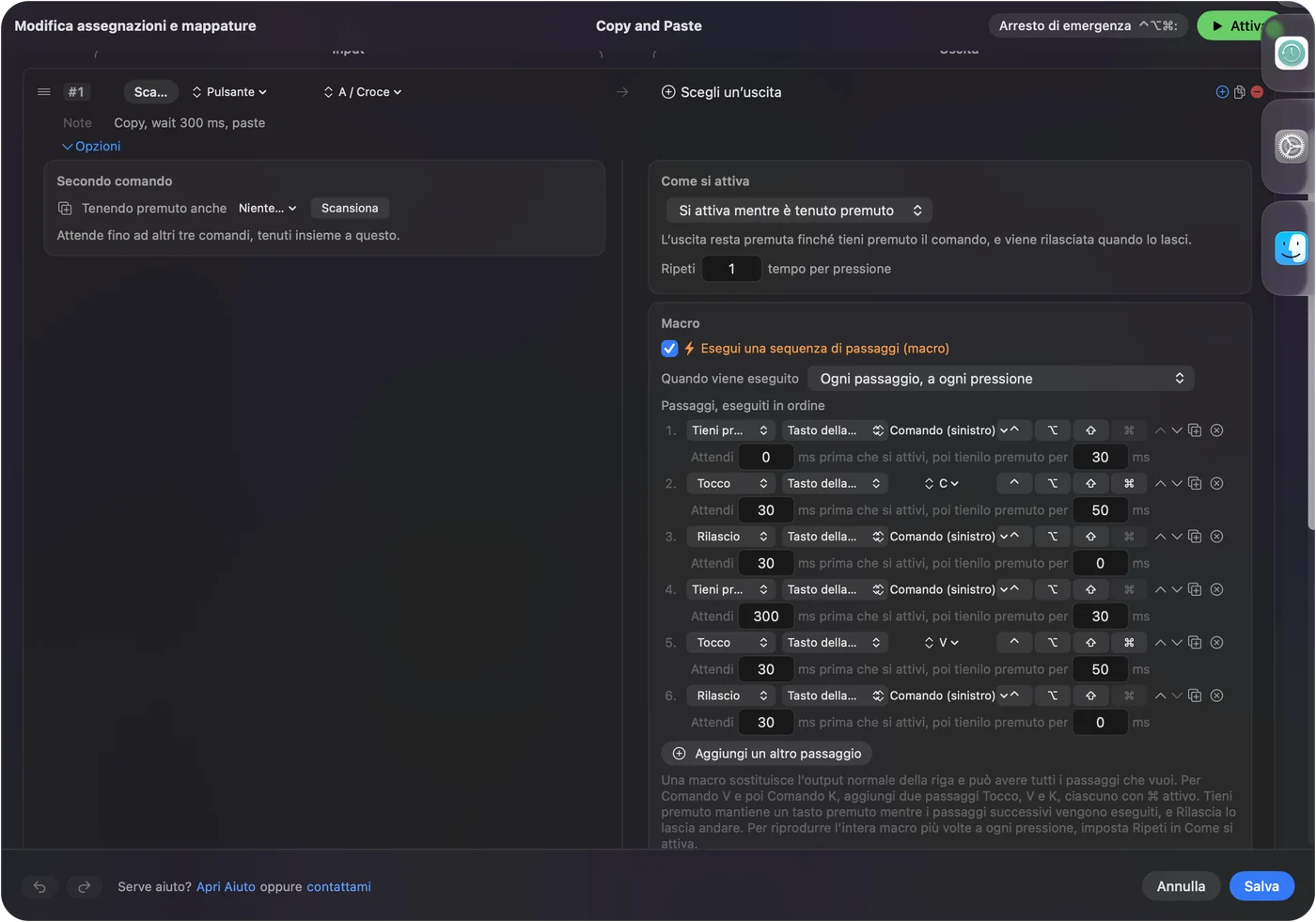

Copia, aspetta, poi incollaUna macro, nelle opzioni della riga

Passaggi di una macro nelle opzioni di una riga: tieni premuto Command, premi C, rilascia, aspetta 300 ms, poi tieni premuto Command, premi V e rilascia.
Figure 2. Una macro copia e poi incolla su un pulsante. Ogni passaggio ha la sua attesa, quindi allungane una se un'app perde un tasto.
