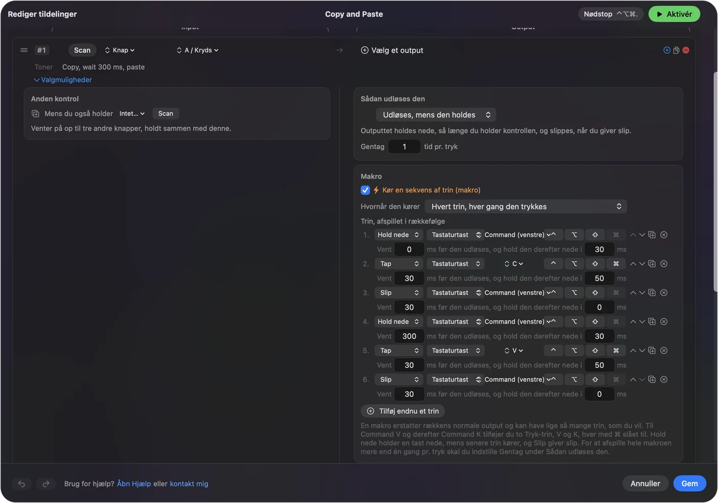

Kopierer, venter og indsætterEt makro, i rækkens Options

Makrotrin i en rækkes Options: hold Command nede, tryk C, slip, vent 300 ms, hold derefter Command nede, tryk V og slip.
Figure 2. Et makro til kopiering og indsættelse på én knap. Hvert trin har sin egen pause, så forlæng en, hvis et program mister en tast.
