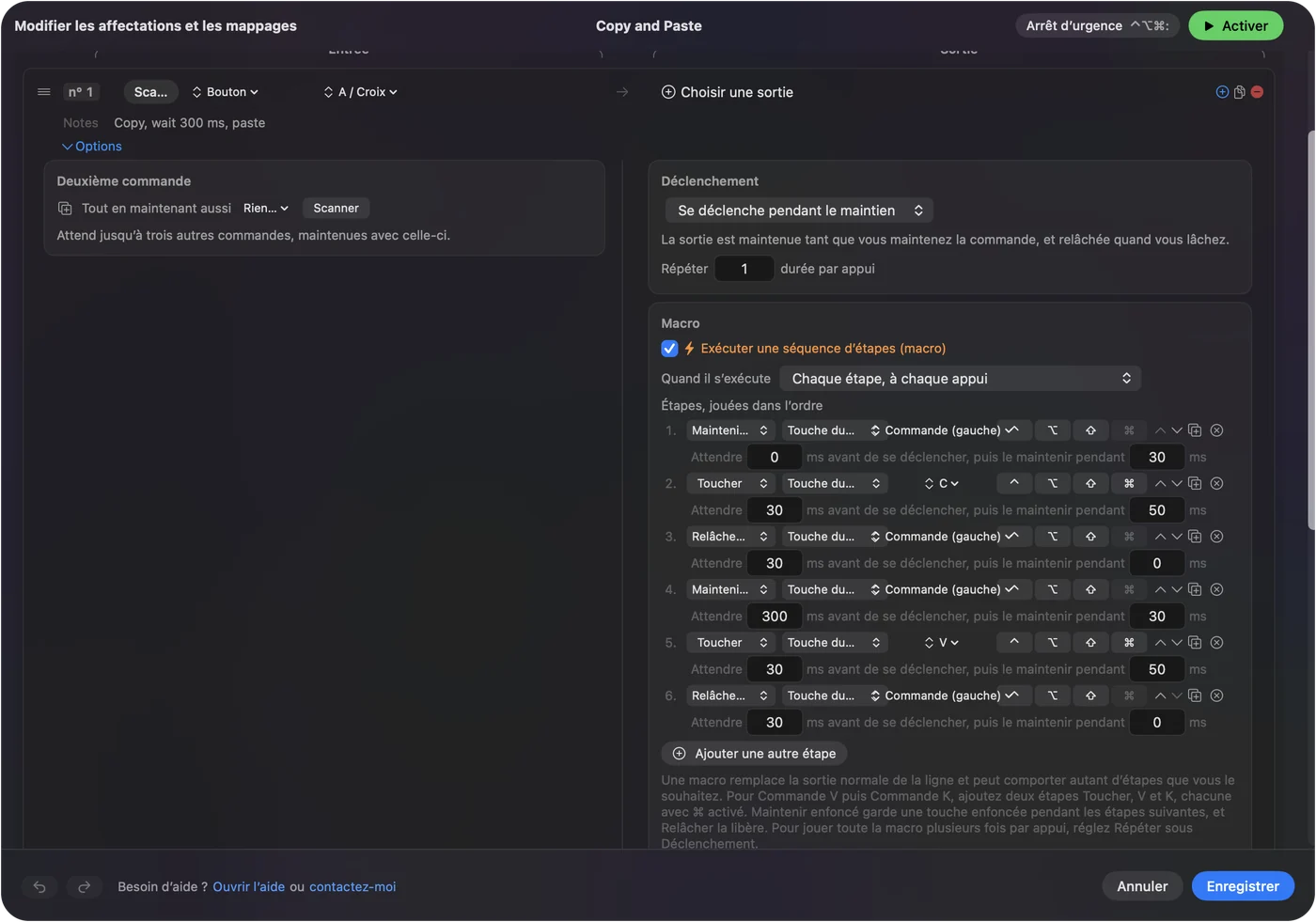

C'est là que cela devient intéressant. Une affectation macOS ne peut qu'appuyer sur d'autres touches, et une ligne d'InputConfig peut faire bien davantage :
Une pression quiComment
ouvre une app, ou la met au premier planSystem Function, Open App
ouvre un site web ou un lienSystem Function, Open URL
tape votre adresse e-mail ou une réponse que vous envoyez chaque jourType Text
copie, attend, puis colleUne macro, dans les options de la ligne
lance ce que vous avez créé dans l'app ShortcutsRun Siri Shortcut
lance la dictée, ouvre Mission Control ou fait une captureSystem Function
continue d'annuler tant que vous la maintenezRepeat, dans les options de la ligne
Étapes d'une macro dans les options d'une ligne : maintenir Command, appuyer sur C, relâcher, attendre 300 ms, puis maintenir Command, appuyer sur V et relâcher.
Figure 2. Une macro copier puis coller sur un bouton. Chaque étape a sa propre attente, allongez-en une si une app perd une touche.
