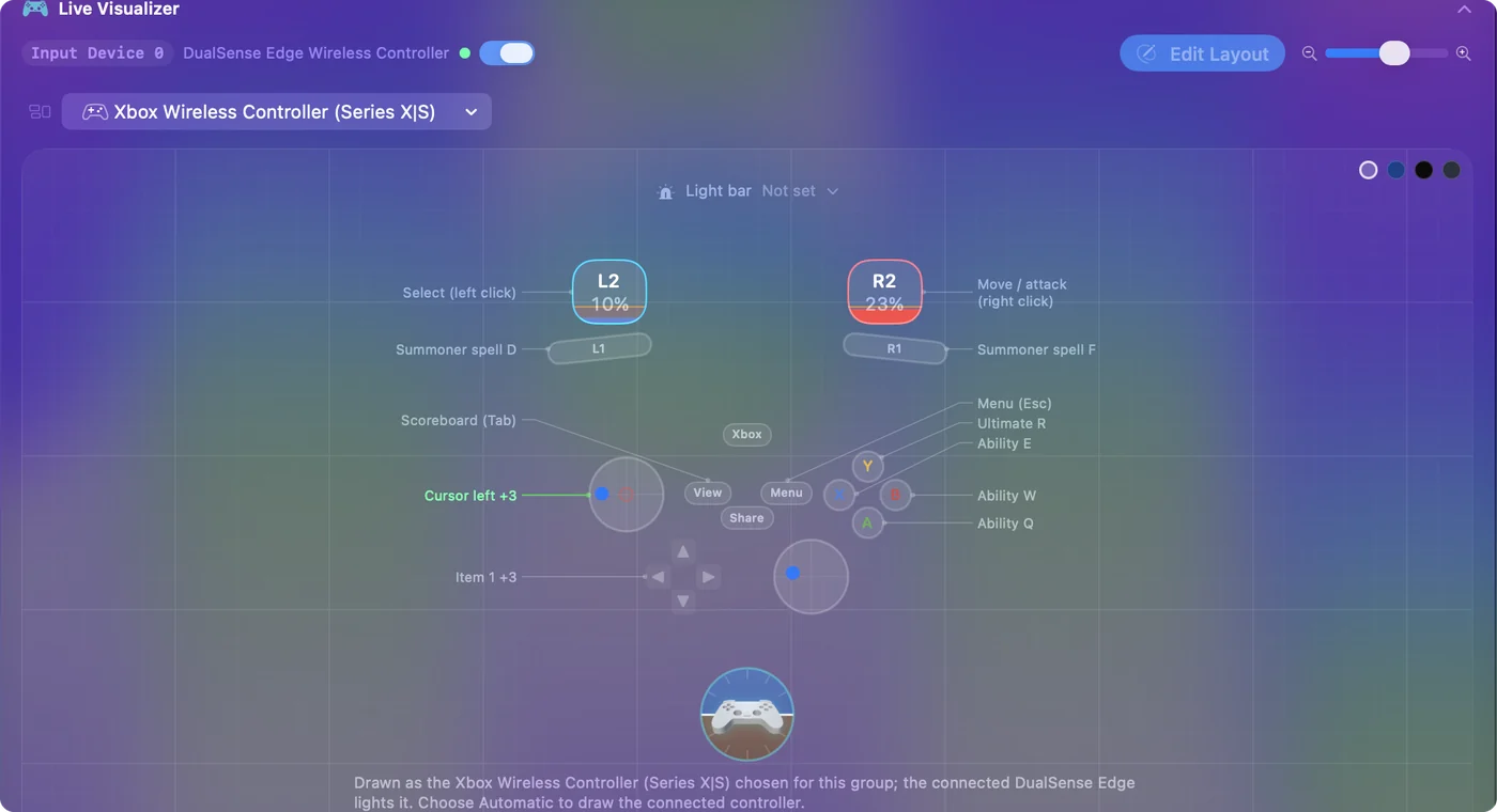

La disposition League of Legends de l'app est prête à charger. Par fonction :
  • Pointer et se déplacer. Le pointeur est sur le stick gauche. La gâchette droite fait un clic droit, c'est-à-dire se déplacer et attaquer. La gâchette gauche fait un clic gauche.
  • Combattre. Les sorts Q, W, E et R sur les boutons de face, les sorts d'invocateur D et F sur les gâchettes supérieures.
  • Objets et retour. Les objets 1 à 3 sur la croix directionnelle, avec le retour à la base sur le bas de la croix.
  • Menus. Le tableau des scores sur Share ou View, Échap sur Options ou Menu.
  • Caméra. Laissée à League : activez le verrouillage de la caméra.
Le Live Visualizer d'InputConfig dessinant une manette Xbox avec la disposition League of Legends, Q, W, E et R sur les boutons de face et D et F sur les gâchettes supérieures.
Figure 1. Les sorts sont sous le pouce droit et les sorts d'invocateur sur les gâchettes supérieures, donc le stick gauche ne cesse jamais de pointer.
