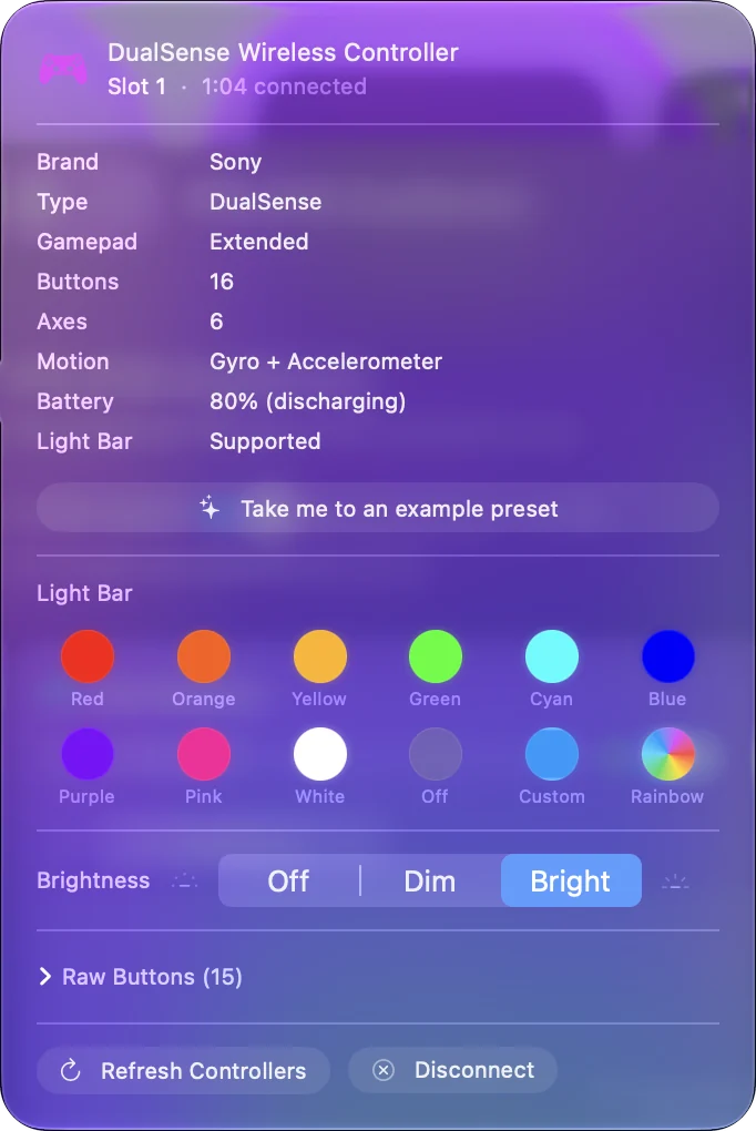

Si InputConfig est ouverte, vous n'avez pas besoin du Centre de contrôle. Cliquez sur l'entrée de la manette en haut de la barre latérale, celle qui porte son nom, et choisissez Disconnect dans la fenêtre contextuelle, ou faites un clic droit sur l'entrée et choisissez Disconnect. Ce qui se passe dépend du mode de connexion :
  • Bluetooth. La manette coupe sa connexion et reste associée, comme depuis le Centre de contrôle.
  • Un câble, pour une manette que macOS lit. Une app ne peut pas couper une connexion filaire, donc InputConfig indique que la manette est connectée par câble et qu'il faut la débrancher.
  • Un câble, pour une manette qu'InputConfig lit elle-même. Une manette USB générique, ou l'adaptateur GameCube ou la Switch 2 Pro Controller, tous deux expérimentaux : InputConfig cesse de la lire jusqu'à ce qu'elle soit rebranchée ou cliquée sous InputConfig, Devices.
La barre latérale d'InputConfig avec la fenêtre contextuelle de l'entrée d'une DualSense ouverte et le bouton Disconnect visible.
Figure 1. Disconnect se trouve sur l'entrée de la manette en haut de la barre latérale. En Bluetooth, il garde l'association.
