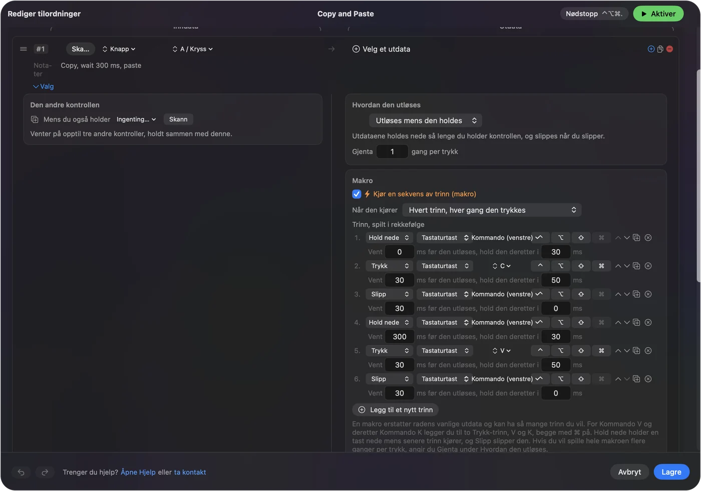

Kopierer, venter, og limer så innEt makro, i radens Options

Makrotrinn i en rads Options: hold Command, trykk C, slipp, vent 300 ms, og hold så Command, trykk V og slipp.
Figure 2. Et makro for kopier og lim inn på én knapp. Hvert trinn har sin egen pause, så forleng en hvis et program mister en tast.
