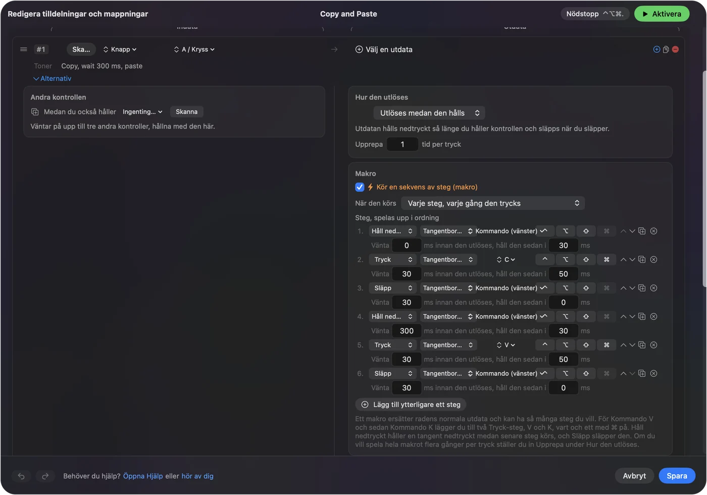

Kopierar, väntar och klistrar sedan inEtt makro, i radens Options

Makrosteg i en rads inställningar: håll Command, tryck på C, släpp, vänta 300 ms, håll sedan Command, tryck på V och släpp.
Figure 2. Ett makro för kopiera och klistra in på en knapp. Varje steg har sin egen väntetid, så förläng ett om en app tappar en tangent.
