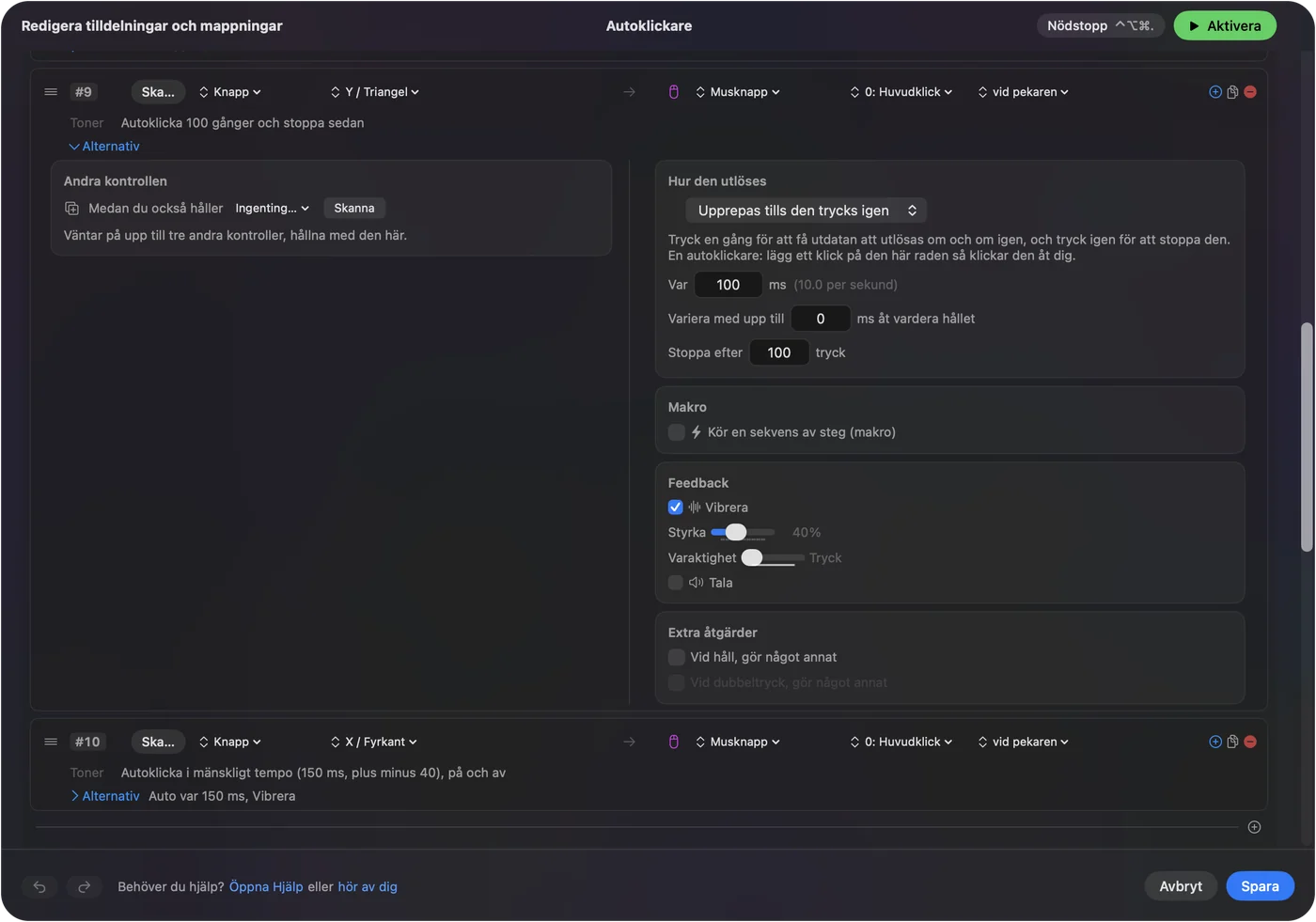

  • Du: I radens Options väljer du Repeats until pressed again, och skriver sedan antalet i Stop after.
  • InputConfig: Räknar varje klick den skickar och avslutar körningen vid det talet. Etiketten bredvid fältet lyder presses, eller presses (0 keeps going) medan det är 0.
  • Kontrollera: Starta en körning på något ofarligt. Den stannar av sig själv, och ett tryck till på kontrollen startar en ny körning från noll.
Alternativen för en klickrad i InputConfig, med ett läge för när klicken görs inställt på upprepning tills nästa tryck, ett mellanrum på 100 ms med takten 10.0 per sekund bredvid, slumpmässig variation 0 och ett stopp efter 100 tryckningar.
Figure 1. Förinställningens 100-klicksrad: 10 klick per sekund, och den stannar av sig själv vid 100.
  • Stoppa tidigt. Tryck på kontrollen igen när som helst. Räkningen börjar om vid nästa körning.
  • Med Repeats while held. Stop after fungerar även där: klicken stannar vid antalet även om du fortsätter att hålla, och när du släpper nollställs det.
  • Intervallet. 0 till 100 000, där 0 betyder ingen gräns.

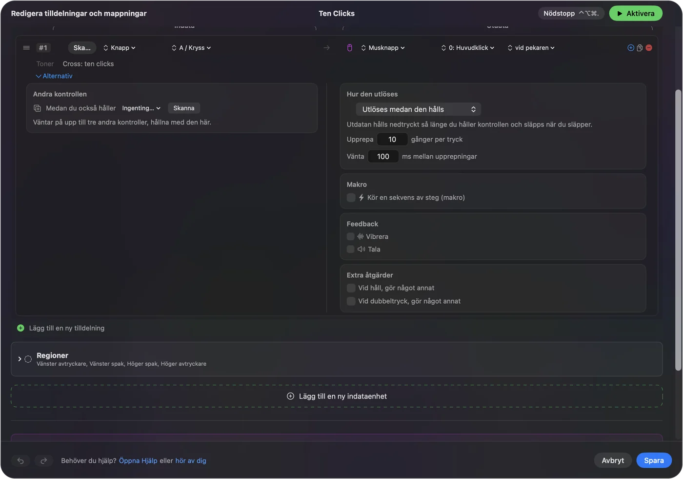

  • Du: På en klickrad som står på Fires while held skriver du ett tal i Repeat. När det är över 1 visas ett fält Wait för millisekunderna mellan upprepningarna.
  • InputConfig: Trycker och släpper klicket så många gånger för varje tryck, med varje tryck hållet i 50 ms och Wait mellan dem.
  • Kontrollera: Ett tryck på kontrollen ger exakt så många klick. Ett andra tryck medan en körning fortfarande pågår gör ingenting förrän den är klar.
Alternativen för en klickrad i InputConfig som står på Fires while held, med Repeat inställd på 10 gånger per tryck och Wait 100 ms mellan upprepningarna.
Figure 2. Repeat skickar ett fast antal klick från varje tryck. Wait är mellanrummet mellan dem.
  • Intervallet. 1 till 100 gånger per tryck, med en Wait på 10 till 5 000 ms. Det börjar på 100 ms.
  • 2 eller 3 är speciellt. En Repeat på 2 eller 3 på ett klick skickas som ett riktigt dubbel- eller trippelklick, så det öppnar filer och markerar ord. 4 och uppåt är en serie enkelklick. Se dubbelklick och autoklickare.
  • Hur lång tid det tar. Ungefär antalet gånger 50 ms plus Wait, så tio upprepningar med en Wait på 100 ms tar ungefär en och en halv sekund.
