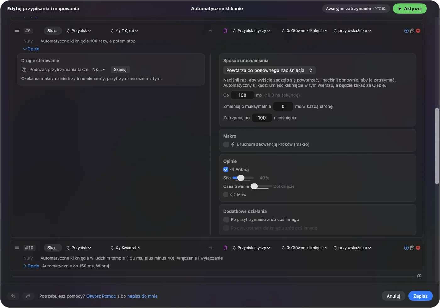

Ustaw Stop after na wierszu powtarzającym
  • Ty: W Opcjach wiersza wybierz Repeats until pressed again, a potem wpisz liczbę w polu Stop after.
  • InputConfig: Liczy każde wysłane kliknięcie i kończy serię przy tej liczbie. Etykieta obok pola to presses, a przy 0 brzmi presses (0 keeps going).
  • Sprawdzenie: Uruchom serię na czymś niegroźnym. Zatrzymuje się sama, a kolejne naciśnięcie sterowania zaczyna nową serię od zera.
Opcje wiersza kliknięcia w InputConfig z How it fires ustawionym na Repeats until pressed again, Every 100 ms z 10.0 na sekundę obok, Vary by up to 0 i Stop after 100 presses.
Figure 1. Wiersz 100 kliknięć presetu: 10 kliknięć na sekundę, i zatrzymuje się sam przy 100.
  • Zatrzymaj wcześniej. Naciśnij sterowanie ponownie w dowolnym momencie. Licznik zaczyna od nowa przy następnej serii.
  • Z Repeats while held. Stop after działa też tam: kliknięcia ustają przy tej liczbie, nawet jeśli dalej trzymasz, a puszczenie je resetuje.
  • Zakres. Od 0 do 100 000, gdzie 0 oznacza brak limitu.
Stop after zamienia każdy auto clicker w taki, który kończy się sam.

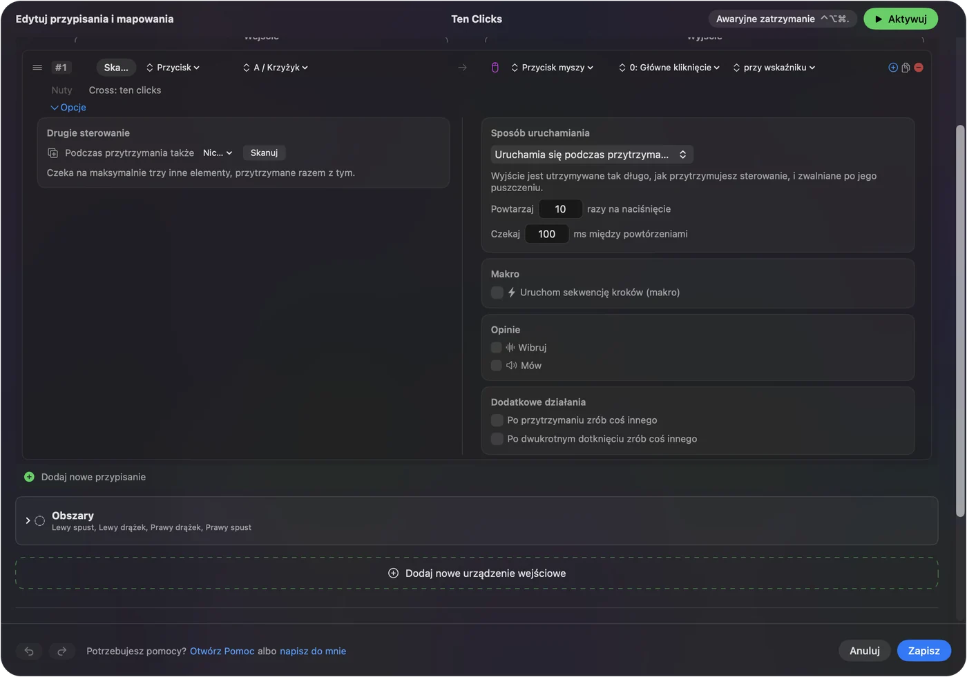

Repeat to inne narzędzie do innego zadania. Siedzi w wierszu pozostawionym na Fires while held, a każde naciśnięcie sterowania wysyła kliknięcie kilka razy, po czym się zatrzymuje.
  • Ty: Na wierszu kliknięcia ustawionym na Fires while held wpisz liczbę w polu Repeat. Gdy będzie powyżej 1, pojawi się pole Wait z milisekundami między powtórzeniami.
  • InputConfig: Naciska i puszcza kliknięcie tyle razy przy każdym naciśnięciu, trzymając każde przez 50 ms, z przerwą Wait między nimi.
  • Sprawdzenie: Jedno naciśnięcie sterowania daje dokładnie tyle kliknięć. Drugie naciśnięcie w trakcie trwającej serii nic nie robi, aż ta się skończy.
Opcje wiersza kliknięcia w InputConfig pozostawionego na Fires while held, z Repeat ustawionym na 10 razy na naciśnięcie i Wait 100 ms między powtórzeniami.
Figure 2. Repeat wysyła stałą liczbę kliknięć z każdego naciśnięcia. Wait to odstęp między nimi.
  • Zakres. Od 1 do 100 razy na naciśnięcie, z Wait od 10 do 5000 ms. Zaczyna od 100 ms.
  • 2 lub 3 to wyjątek. Repeat 2 albo 3 na kliknięciu wychodzi jako prawdziwe podwójne albo potrójne kliknięcie, więc otwiera pliki i zaznacza słowa. Od 4 w górę to ciąg pojedynczych kliknięć. Zobacz podwójne kliknięcia i auto clickery.
  • Jak długo to trwa. Mniej więcej liczba razy 50 ms plus Wait, więc dziesięć powtórzeń z Wait 100 ms zajmuje około półtorej sekundy.
Repeat do kilku kliknięć przy każdym naciśnięciu, a Stop after do jednej długiej serii.
