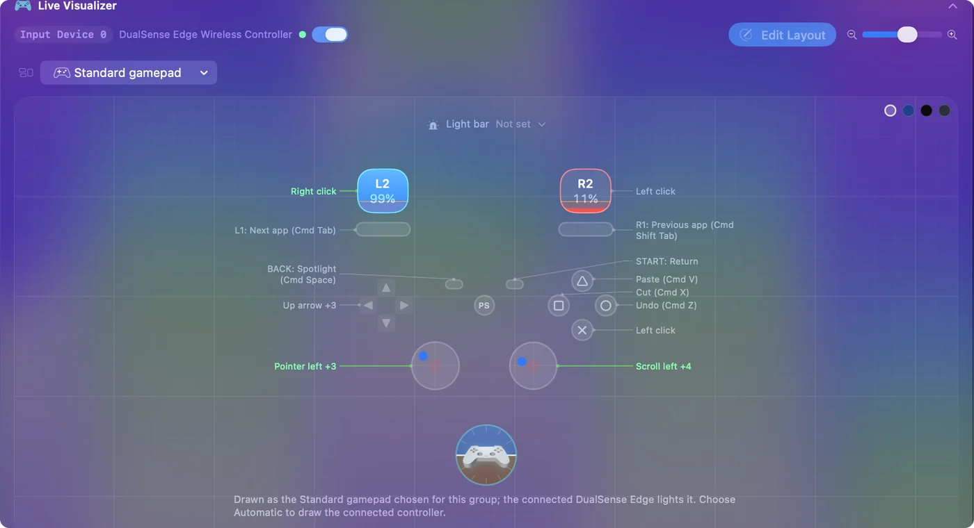

Live Visualizer w InputConfig rysujący Logitech F310 w trybie D z zapalonym przyciskiem A podczas naciskania.
Rys. 1. W trybie D przyciski F310 trafiają tam, gdzie w padzie Xbox, więc wbudowane presety pasują bez ponownego skanowania.
