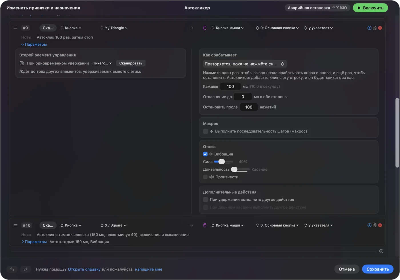

Задайте Stop after на повторяющейся строке
  • Вы: В Options строки выберите Repeats until pressed again, затем введите число в поле Stop after.
  • InputConfig: Считает каждый отправленный клик и завершает серию на этом числе. Подпись рядом с полем читается как presses, а пока там 0, как presses (0 keeps going).
  • Проверка: Запустите серию на чём-нибудь безобидном. Она остановится сама, а ещё одно нажатие управления запустит новую серию с нуля.
Options строки клика в InputConfig: режим Repeats until pressed again, Every 100 мс с 10.0 в секунду рядом, Vary by up to 0 и Stop after 100 нажатий.
Figure 1. Строка на 100 кликов в пресете: 10 кликов в секунду, и она останавливается сама на 100.
  • Остановите раньше. Нажмите управление снова в любой момент. Счёт начнётся заново со следующей серии.
  • С Repeats while held. Stop after работает и там: клики останавливаются на числе, даже если вы продолжаете держать кнопку, а отпускание сбрасывает счёт.
  • Диапазон. От 0 до 100 000, где 0 означает без ограничения.
Stop after превращает любой автокликер в такой, который завершается сам.

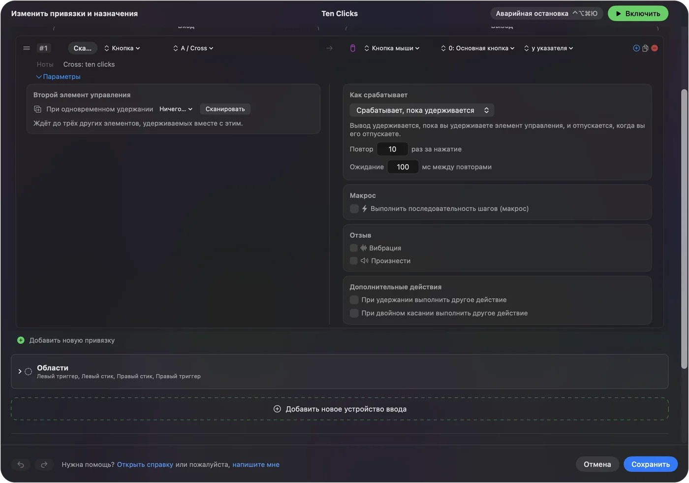

Используйте Repeat для нескольких кликов за нажатие
Repeat это другой инструмент для другой задачи. Он живёт на строке, оставленной в режиме Fires while held, и каждое нажатие управления отправляет клик несколько раз, а потом останавливается.
  • Вы: На строке клика в режиме Fires while held введите число в поле Repeat. Как только оно больше 1, появляется поле Wait для миллисекунд между повторами.
  • InputConfig: Нажимает и отпускает клик столько раз за каждое нажатие, удерживая каждый клик 50 мс, с Wait между ними.
  • Проверка: Одно нажатие управления даёт ровно столько кликов. Второе нажатие, пока серия ещё идёт, ничего не делает до её окончания.
Options строки клика в InputConfig, оставленной в режиме Fires while held, с Repeat на 10 раз за нажатие и Wait 100 мс между повторами.
Figure 2. Repeat отправляет фиксированное число кликов от каждого нажатия. Wait это промежуток между ними.
  • Диапазон. От 1 до 100 раз за нажатие, при Wait от 10 до 5 000 мс. Начинается со 100 мс.
  • 2 или 3 особенные. Repeat 2 или 3 на клике уходит как настоящий двойной или тройной клик, поэтому открывает файлы и выделяет слова. От 4 и больше это серия одиночных кликов. См. двойные клики и автокликеры.
  • Сколько длится. Примерно число, умноженное на 50 мс, плюс Wait, так что десять повторов с Wait 100 мс занимают около полутора секунд.
Используйте Repeat для нескольких кликов на каждое нажатие, а Stop after для одной длинной серии.
