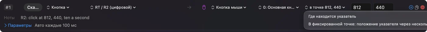

  • Вы: Рядом с кнопкой клика строки откройте меню, где написано at pointer, и выберите At a fixed point: use the pointer's position now. Сразу наведите указатель на место и держите его неподвижно.
  • InputConfig: Ждёт около трёх секунд, чтобы вы успели туда добраться, затем запоминает, где находится указатель. Когда включён VoiceOver, он считает вслух и зачитывает место.
  • Проверка: В меню теперь написано at и два числа, например at 812, 440, а рядом появляются поля X и Y. Если числа выглядят неверно, выберите тот же пункт ещё раз и повторите.
Меню рядом с выводом Mouse Button в редакторе InputConfig открыто: в нём два пункта, о положении указателя и о фиксированной точке по текущему положению указателя.
Figure 1. Выберите второй пункт, затем наведите указатель на место. Положение запомнится примерно через три секунды.
Сначала расположите окно, чтобы три секунды уходили только на движение мыши.

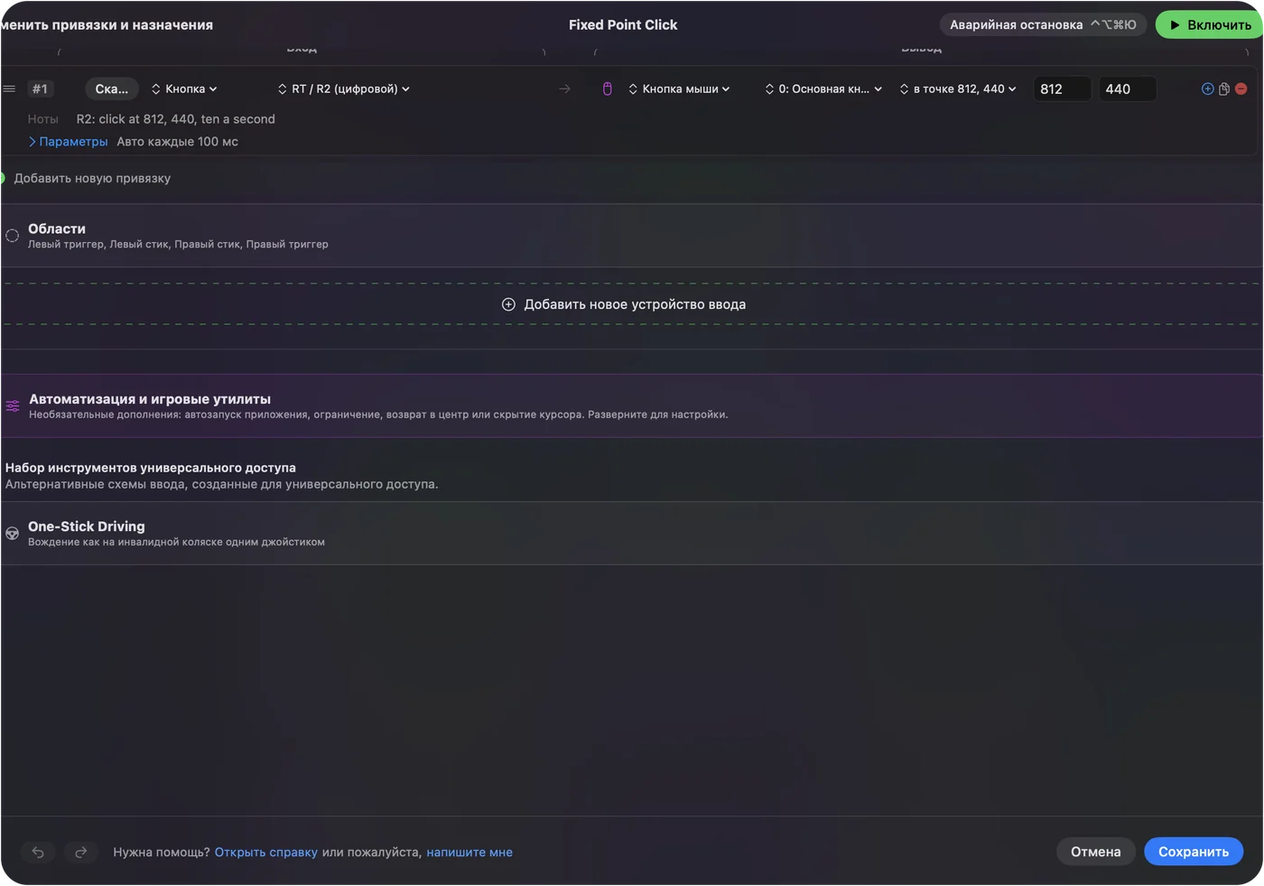

Введите место вместо этого
Поля X и Y принимают целые числа в точках экрана. Они подходят тем, кто не может удержать указатель на цели во время отсчёта, и они упрощают мелкие поправки.
  • Вы: Сначала задайте любую фиксированную точку, чтобы появились поля, затем введите нужные числа в X и Y.
  • InputConfig: Использует введённое место для каждого клика этой строки. Каждое поле принимает целое число от минус 100 000 до 100 000.
  • Проверка: Надпись в меню меняется под введённые числа, например at 820, 436.
Строка клика в редакторе InputConfig с выводом Mouse Button, меню которой показывает at 812, 440, а рядом поля X и Y со значениями 812 и 440.
Figure 2. Когда место задано, строка его показывает, а поля X и Y меняют его по одной точке.
Чтобы найти числа места, захватите его один раз и прочитайте их, затем сдвигайте на несколько точек за раз. Захватывайте, чтобы подойти близко, и вводите, чтобы попасть точно.
