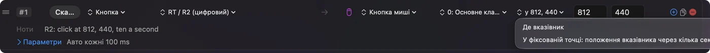

Меню біля виходу Mouse Button в редакторі InputConfig відкрите, з двома пунктами: Де вказівник і У фіксованій точці: взяти положення вказівника зараз.
Figure 1. Оберіть другий пункт, а потім наведіть вказівник на місце. Положення береться приблизно через три секунди.
Спершу розташуйте вікно, щоб ці три секунди пішли лише на рух миші.

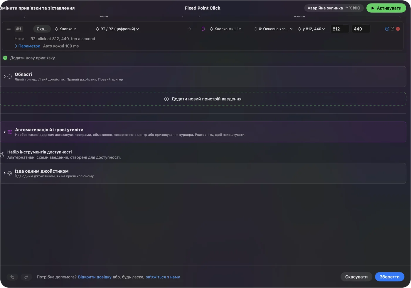

Рядок клацання в редакторі InputConfig з виходом Mouse Button, меню з написом at 812, 440 і поля X і Y поруч з числами 812 і 440.
Figure 2. Коли місце встановлено, рядок його показує, а поля X і Y можуть змінити його по одній точці.
Щоб знайти числа місця, зафіксуйте його один раз і прочитайте їх, потім підсувайте на кілька точок. Фіксуйте, щоб підійти близько, а вводьте, щоб влучити точно.
